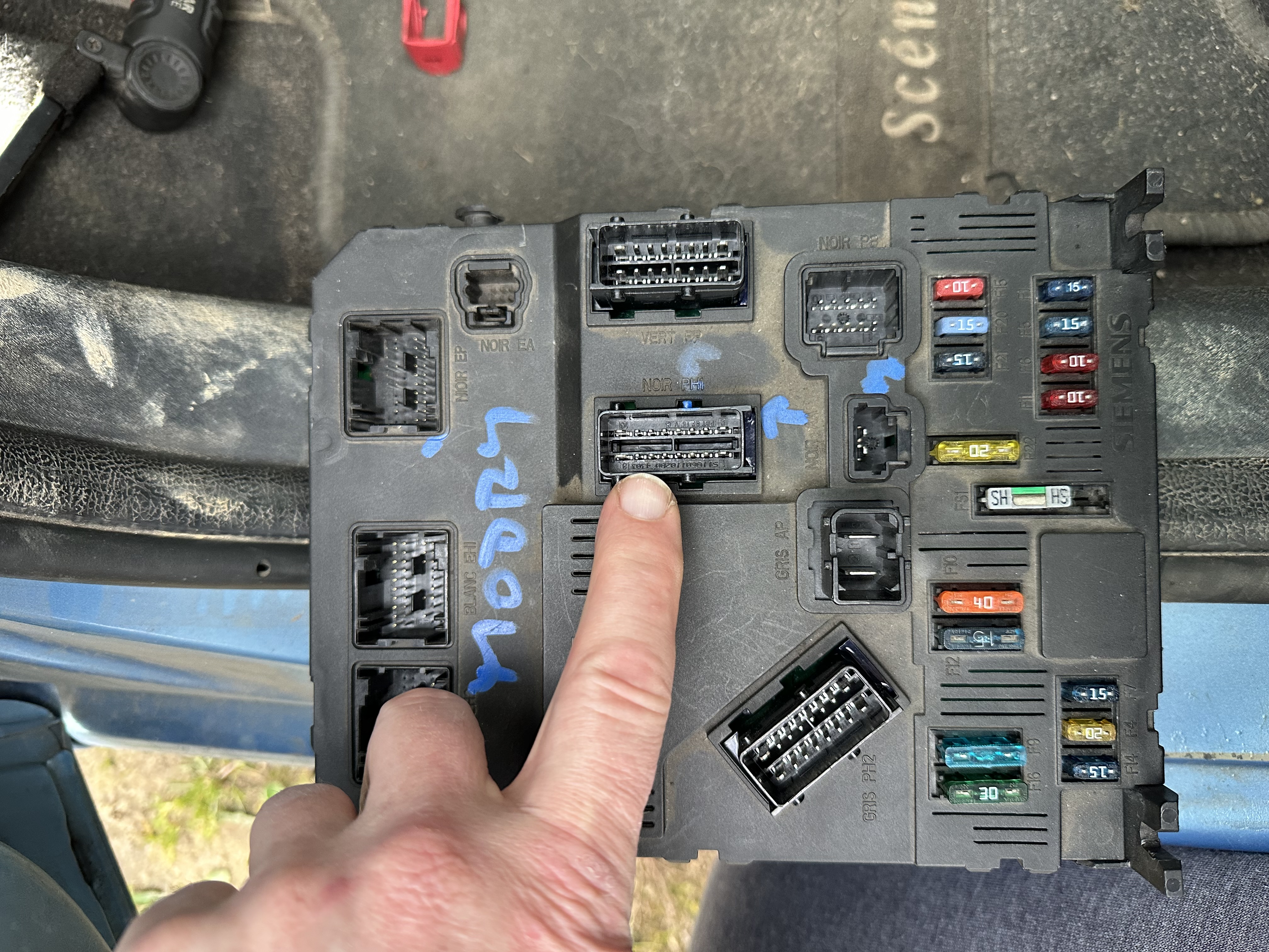

Příspěvky: 9171
Re: C3 8HX 1,4hdi 50kw 2002-2003 BSI
Tak jsem zjistil že samotný BSI na těhle sračich nelze měnit jinak než mít někoho kdo z použity udělá tzv novou a pak lze měnit samotné BSI jinak jen s motorovkou. No nechápu ….
Příspěvky: 9171
Nevíte někdo co je na této C3 na BSI na černém konektoru (NOIR PH1) pin 16???
