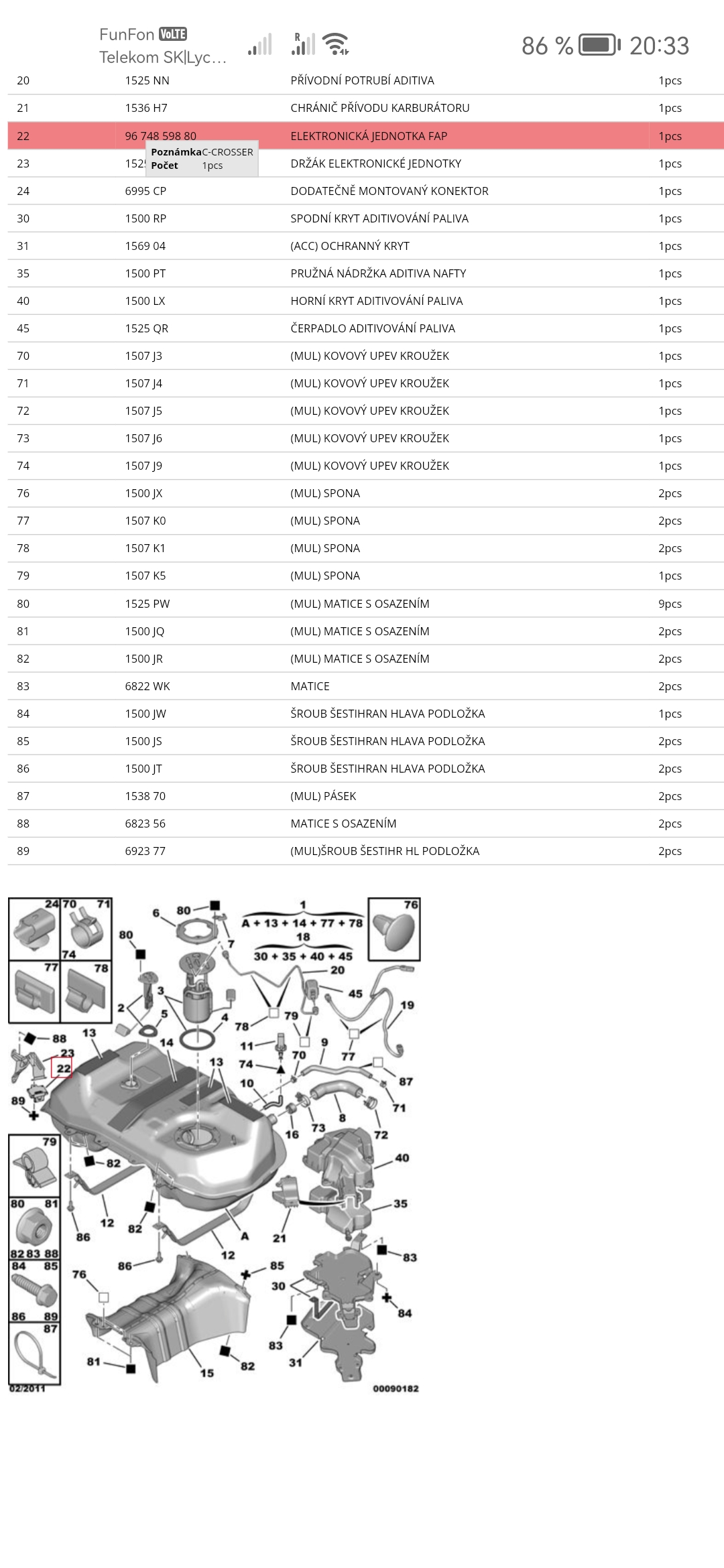

Pozdravujem vospolok prosím vás kde nájdem Ecu FAP systému.
Objednávacie číslo je oe: 9674859880
Pozícia 22 na obrázku znázornené tam sa reálne nenachádza potrebujem ju odpojiť.

Otvoriť kastlik spolujazdca, vycvaknut ho úplne von a RJ sa nachádza v pravo hore na držiaku.
