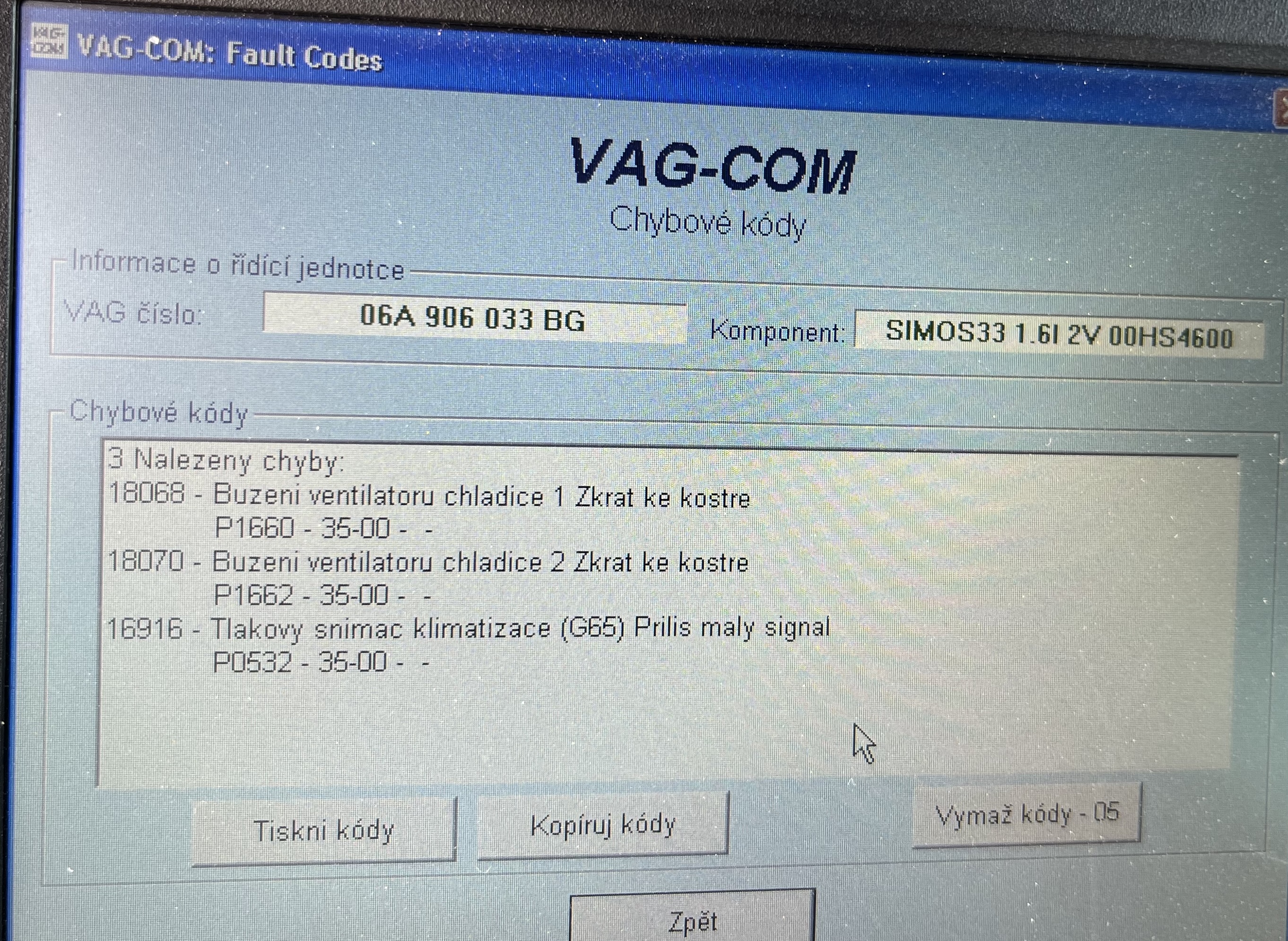

Ahoj všem. Tak problém vyřešen. Bohužel to stálo dost zbytečné práce, aneb jak pronesl mechanik "pokud něco bučí jako kráva, vypadá jako kráva, tak to kráva je"
První typ na RJ dochlazování byl správný. Bohužel se tu ale sešlo dost náhod. Od posledního příspěvku se odehrálo následující:
Přišla nová RJ (náhrada čína)z netu - výsledek nula, chyba stále stejná
Měnily se tedy další dráty, držák pojistek, čidlo klimy a stále nic. Pak už nastal kolotoč postupně vše znovu.
Objednala se originál nová RJ dochlazování, problém stále něvyřešen, ale už to začalo vypisovat chyby viz obrázek. No a na základě těchto chyb se diagnostikovala - ano ano, vadná RJ dochlazování (a ano ta nová originál za neskutečné peníze)
Pak už to šlo rychle. Nová originál se vyměnila za jinou novou originál a vše se jak zázrakem rozjelo
Shrnuto:
původní RJ dochlazování KO, nová náhrada KO, nový originál KO, další originál už OK a vyřešeno.
Tak třebo někomu pomůže.

Re: sahary octavia 1 1.6 BFQ
A co ten tlakový spínač klimy ?16916 chyba ? Ta je jak vyřešená ?
Já když byl špatný,nešli sahary při naplněný klimě ale samy se spouštěli,když byla klima prázdná.
Všechny tři chyby vyřešila ta nová jednotka.
