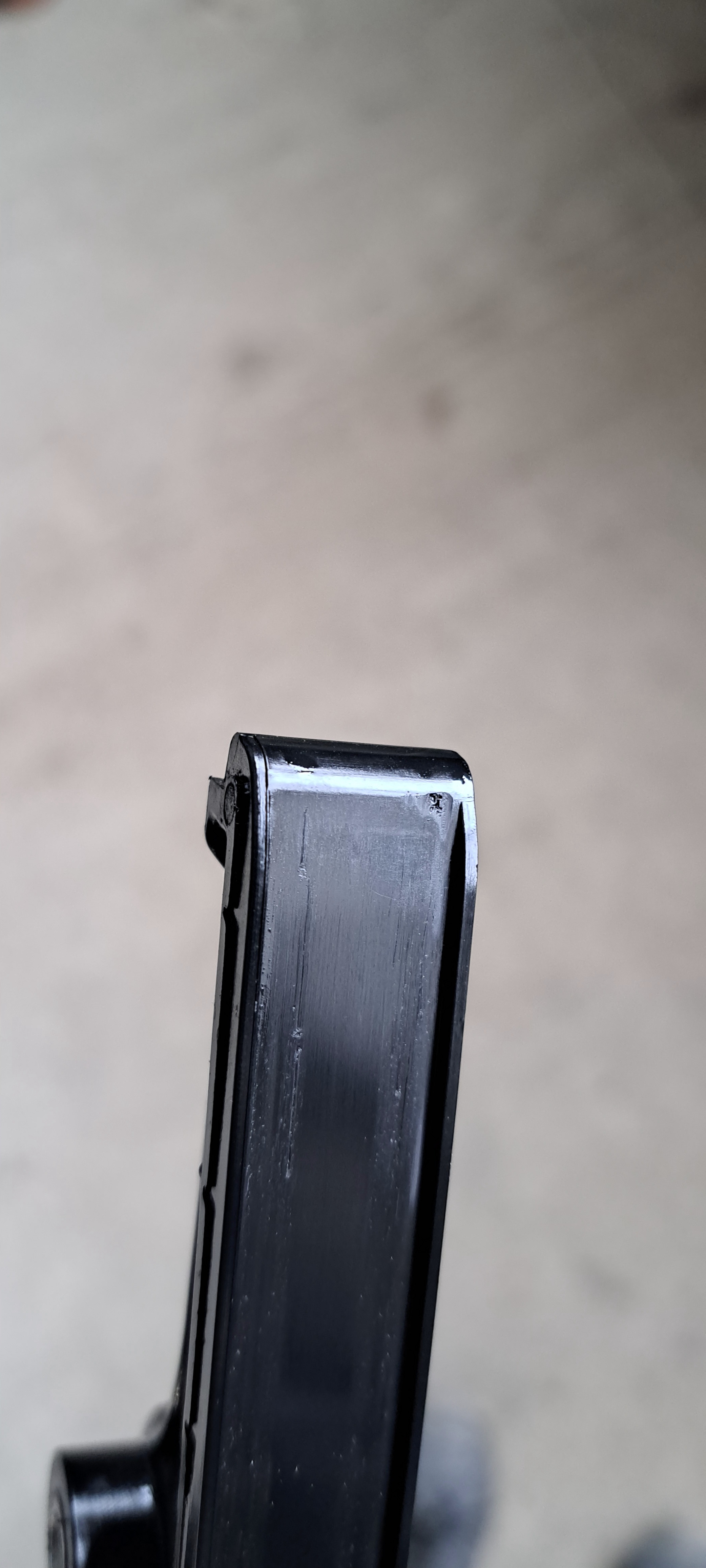

Zdravím. Mám Tourneo custom 2,2Tdci.Motor po repasu. Zvuk motoru je takový divný-jako by tam byl ještě elektromotor 🤣🤣Zjistil jsem od toho člověka co to repasoval, že dal nový rozvodový řetěz+napínák a lišty. Ozubená kola tam ale nechal původní. Nemohly by ten zvuk dělat rozvody? Dělá to při přidání plynu na místě i při akceleraci. Jestli stojím na spojce nebo ne je jedno. Kladky a zbytek příslušenství bych vyloučil, byly sundané oba řemeny a dělalo to pořád...Takže rozvody? Díky...

pokud slyšíš z motoru bzučení které se neprojevilo hned po repasu tak je dost možné že ti borec vyměnil řetěz a víc nic, řetěz tam dal na sucho a ten prodřel již zeslabené horní vodítko zvané lízátko a ted ti ti jede kov na kov a bzučí,
před montáží se musí řetěz i vodítka napiplat mazelinou která je spravidla v sadě, jinak jede řetěz po startu nasucho, ono trvá než se tam olej z provozu motoru dostane, tím stetoskopem poznáš pokud dáš stetoskop nahoru mezi rozvodové kola je bzučení znatelné víc, prostě slyšíš to horní vodítko

No na psychiatra už z toho asi zralej určitě su 😁Máš pravdu, že se to neprojevilo hned, ale třeba po cca 3tis km...Takže si dáme znovu rozvody, to je bomba...🙄

Radomil píše: 31 pro 2024, 17:58 No na psychiatra už z toho asi zralej určitě su 😁Máš pravdu, že se to neprojevilo hned, ale třeba po cca 3tis km...Takže si dáme znovu rozvody, to je bomba...🙄
si kup ten stetoskop ted jsem ho viděl na temu čína doprava zdarma 91 korun, taky to lízátko může ýt na jednom šroubku a hraje ti do ucha o hranu, příště si ber staré díly at víš co máš vyměněno, záruku na opravu nemáš žádnou ;) a řeš to kdyby to lízátko padlo může dojít k destrukci motoru

Já budu zítra sundávat víko rozvodů protože po tom repasu tama tekl olej 🙄😡 Takže se mrknu jak to tam vypadá...

Příspěvek od Radomil »

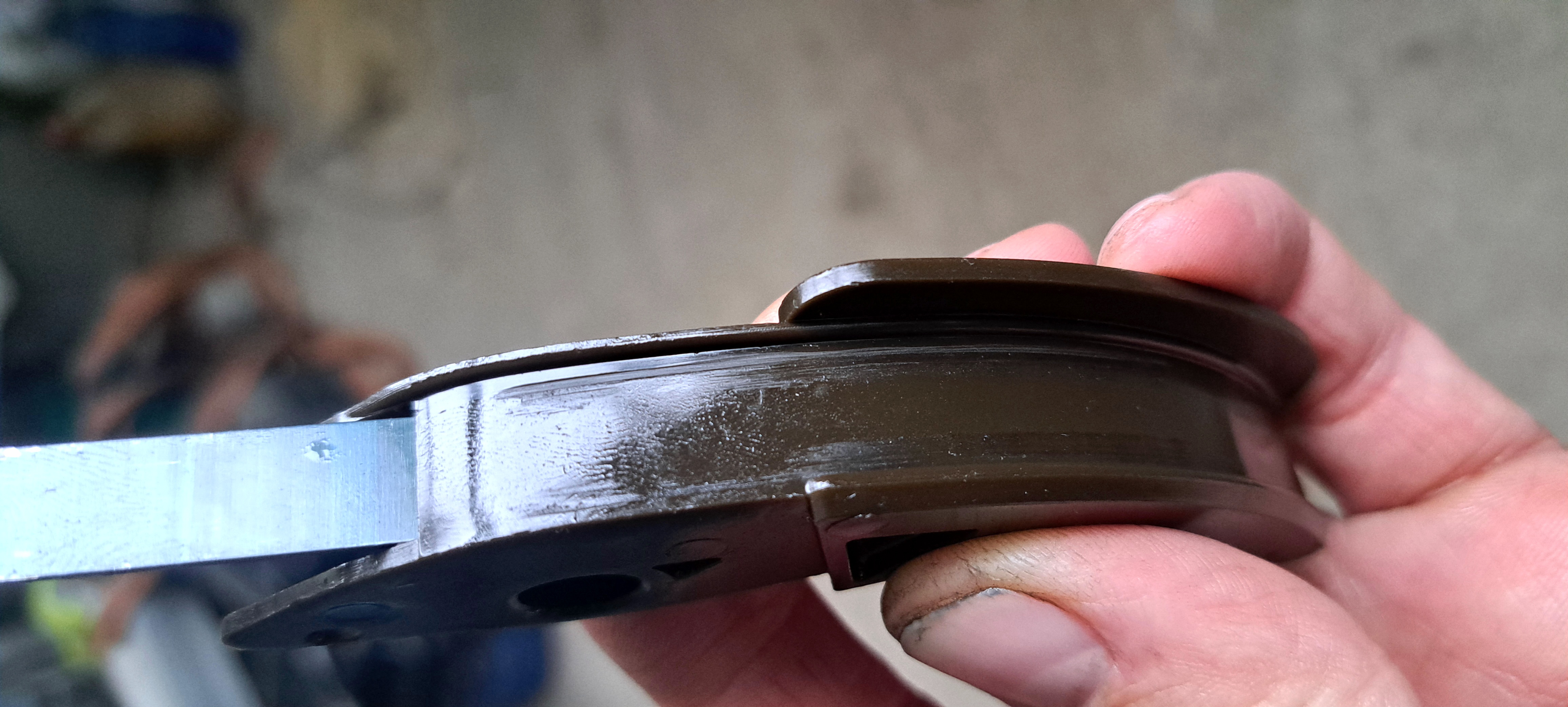

Tak mi to nedalo a podíval jsem se na to 🙄Takže vodící lišta řetězu nebyla dotažená a je možná kvůli tomu ojetá tak jak je (viz foto)A napínací lišta olejového čerpadla je teda taky nějak blbě ojetá(druhé foto) Takhle blbě ojetý lišty jsem neměl ani na tom původním motoru když jsem měnil rozvody ve 220 tis km. Tohle má prosím pěkně najeto 5tis km...😡
Napínací lišta řetězu olejového čerpadla...
Příspěvky: 33501
Re: Hučení rozvodů?
už víš
Jo, vím, že ten člověk co ten motor dělal je totální idiot. Zjišťuju, že to co si neudělám sám, stojí za hovno... :rant:
