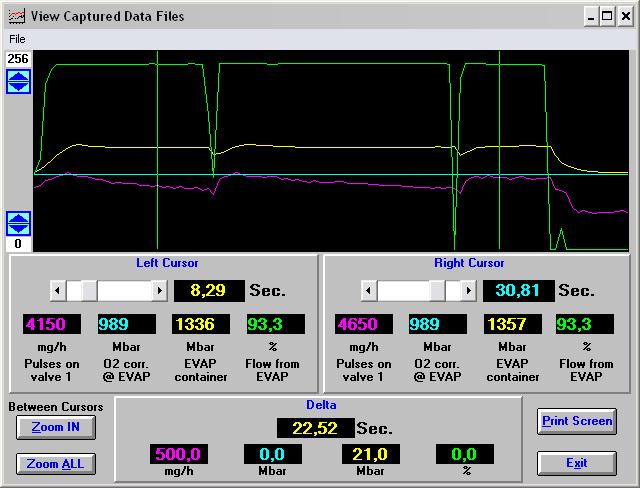

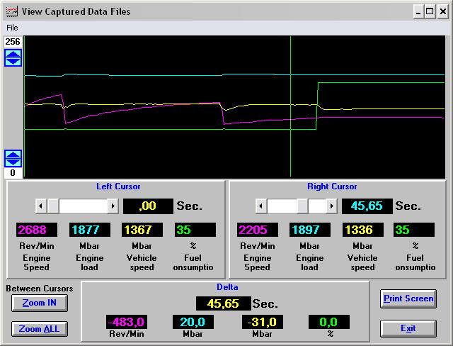

Tak tady jsem teda něco nalogoval, tohle za plnyýho plynu do kopce, 2,3,4. A zjistil jsem že mi to píše chyby 1282 a pak 1758-p1550 což asi bude ta n75? Dá se použít z ALH?

ne, agr má turbo ovládaný tlakem a ALH ho řídí podtlakem
pokud se vyloženě neseklo turbo tak je obtoková klapka zavřená a tlačí naplno
