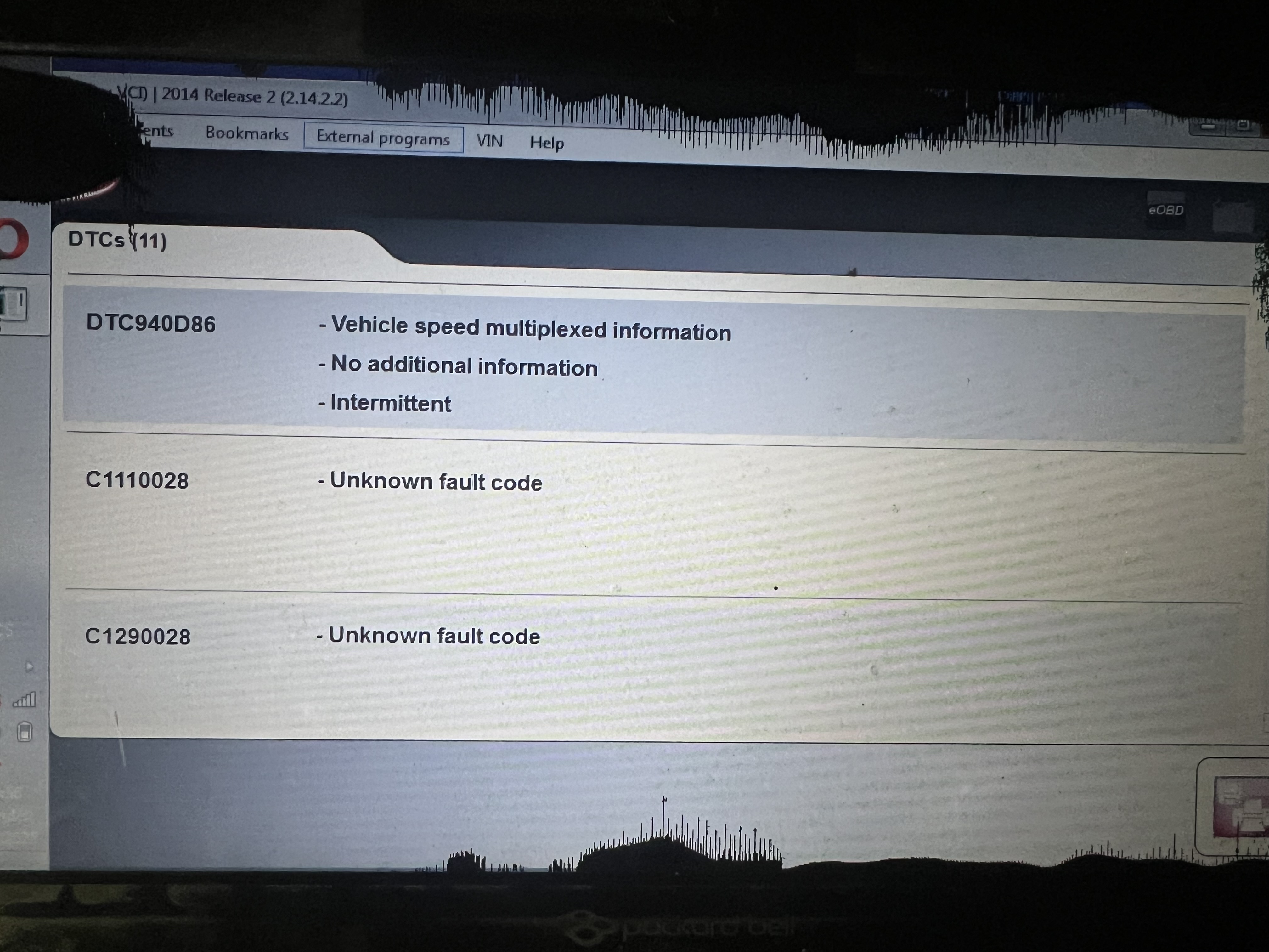

Čau vsichni, potřeboval bych poradit se scenikem.
Autu nenaběhnou kontrolky ani po zasunuti karty. Svítí furt palubka , ikona motoru , ale ostatní kontrolky ne. Po zmáčknutí startu to napíše ,ať sešlápnu spojku a zahejbu volantem. Volant se neodemkne.
Vytáhnu kartu chci vypnout svítící budíky tlačítkem, ale nezhasnou dokud to nevymlátí baterku.
Zařadím zpátečku , vrazím kartu , šlápnu spojku naběhnou budíky, mazání ,baterka a auto nastartuju, projedu funguje třeba 15km a pokud zastavím a dám se spojkou zpátečku, tak jde vypnout zamknout a zhasnou budiky a uspí se. Bez zpátečky to zdechnu až napočtvrté a zas zůstanou svitit budiky .

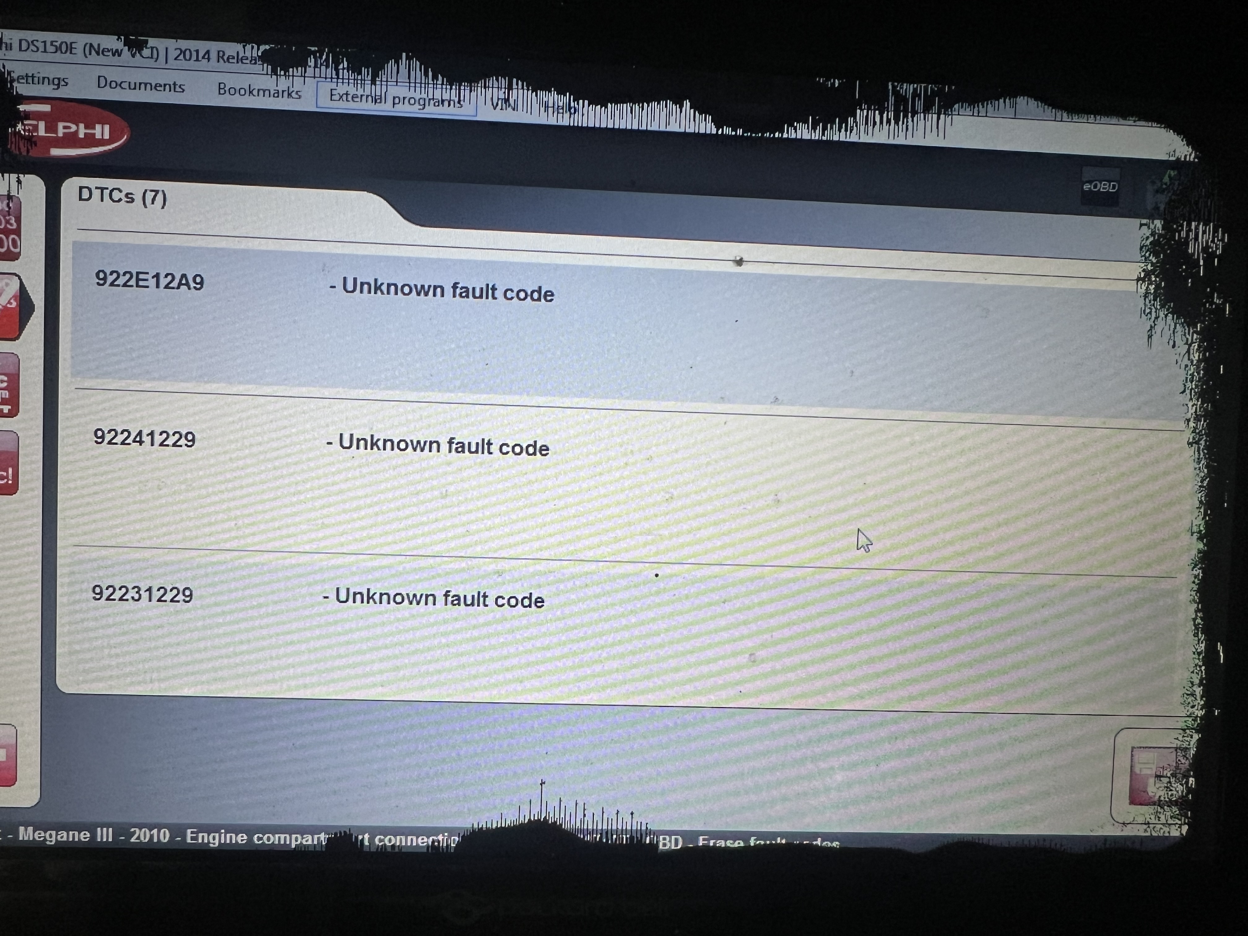

Paměť závad píše neznamé chyby(mám starou delphinu) plus Dtc 921F1229 after ignition relay control pernament , další nejde dohledat co to je cca 6závad
Nesetkal se stím někdo někdy? Moc díky za jskejkoliv nápad.
Příspěvky: 20119
Re: Megane scenic 3 1.9dci 96kw 2011
Kolega na stejném autě nedávno měnil spínač spojkového pedálu taky to nějak takto zlobilo..
