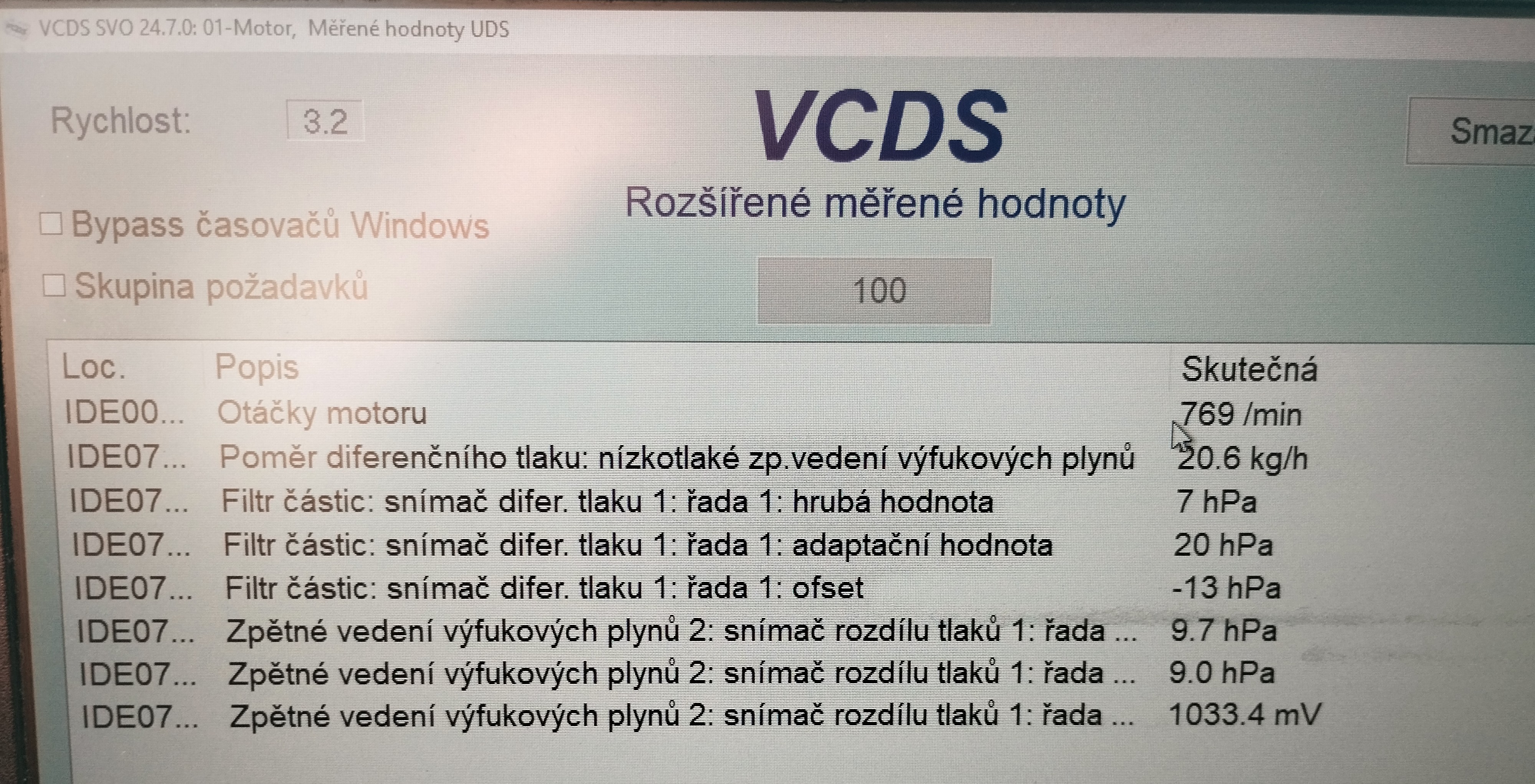

Prosím dotaz, co znamená ta hodnota - 13 hPa na filtru pevných částic viz. obrázek ?
Motor běžel na volnoběh a bylo to nějak před regenerací.
