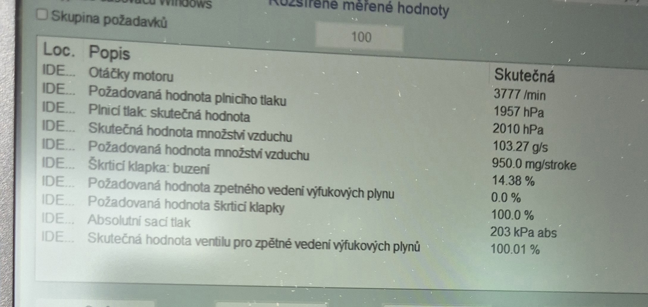

Dobrý den, strašně bych vás chtěl poprosit o radu. Jste moje poslední naděje než to s tím autem vzdám. Jedná se o Škoda Superb 125 kW rok výroby 2012. Vůz má špatný výkon akceleraci. Ve čtyřech servisech na nic nepřišli. Mám zde data z diagnostiky vcds, a potřeboval bych zhodnocení zdali tyto hodnoty jsou v pořádku. Předem děkuji.
Plná akcelerace_112739.jpg (593.36 KiB) Zobrazeno 344 x

To musis nalogovat.

Mě tam nějak nesedí ta požadovaná hodnota zpětného vedení výfukových plynů 0% vs. Skutečná hodnota ventilu zpětného vedení výfukových plynů 100%, při akceleraci. Nebo myslíte, že to je v pořádku?
