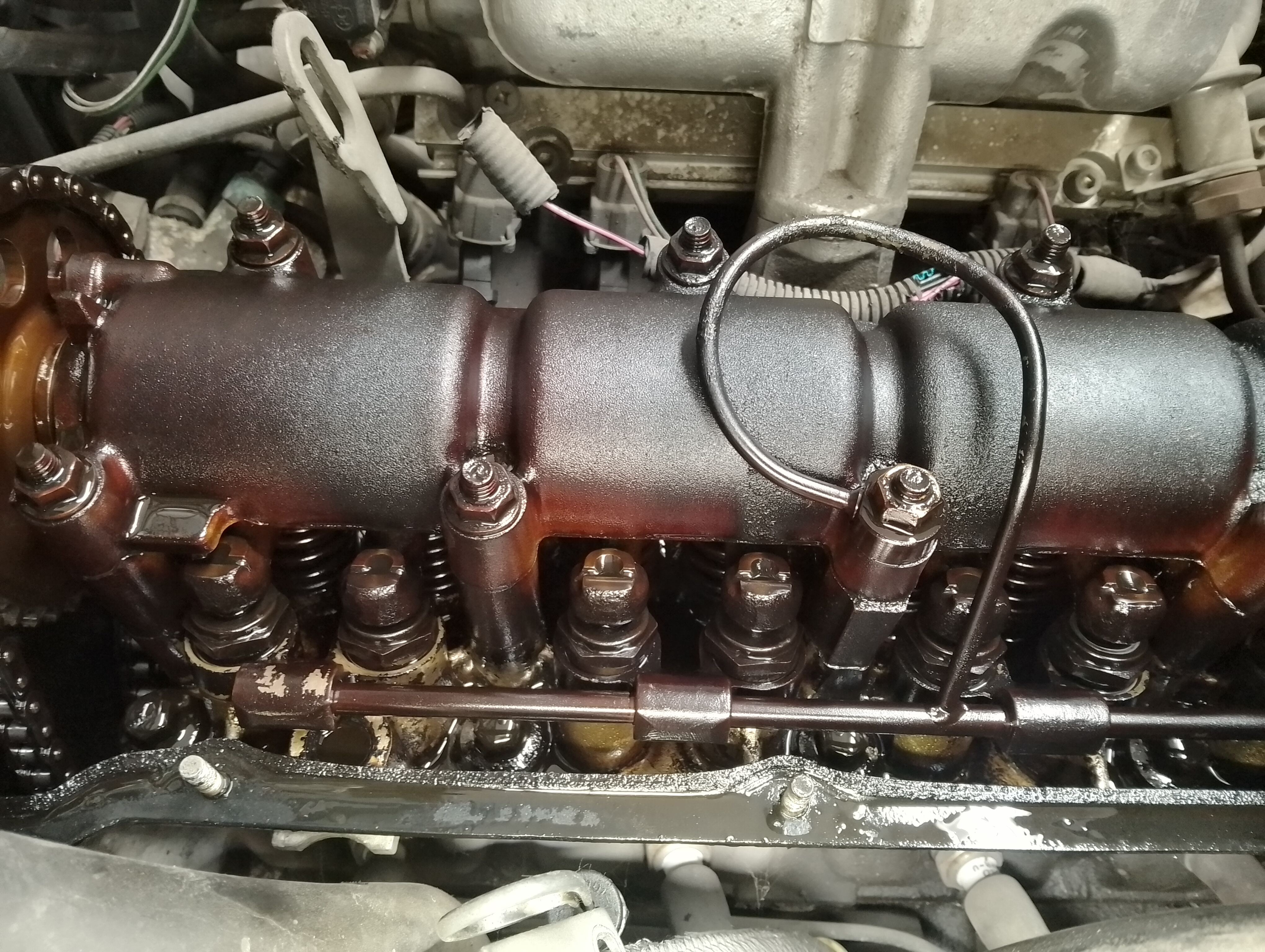

Tak su tam hydraulicke zdvihátka . Kamoš s tým nechce laborovat ktore je vadne ktore nie a chce vymeniť všetky za nove.
Nejake rady na co si dat pozor pri montáži a demontáži?

Sundat kolo vačky, sundat domeček vačky, sundat vahadla a vyměnit pumprlíky. Bacha na tu tlakovou trubičku, aby při manipulaci někde nepraskla.
Montáž v opačném pořadí. Doporučil bych vahadla na stejná místa, jak byla původně. Domeček vačky utáhnout od středu do krajů, devět matic M8 momentem 22-25 Nm. Kolo vačky sedne na kolík a pokud ho necháš na řetězu, bude sedět i časování. Možná je pod hlavou šroubu kola vačky ohnutá pojistná podložka, tu před demontáží narovnat, po montáži a utažení zase sklepnout. Moment šroubu kola vačky 50-55 Nm.

díky za návod. Nevedel by si ešte podla fotky ktore zdvihátka tam su podla fotky auto je rok výroby 2005 ale podla fotky mi skorej pripdá že to su tie od 2008 hore.
Marek77
Příspěvky: 10330
Re: Lada Niva - nastavenie ventilov
Příspěvek od Marek77 »
Já bych řekl, že ne. Vypadá to na tu starší verzi. Nejlépe jedno původní demontovat a změřit. Od oka vaříš z vody.
