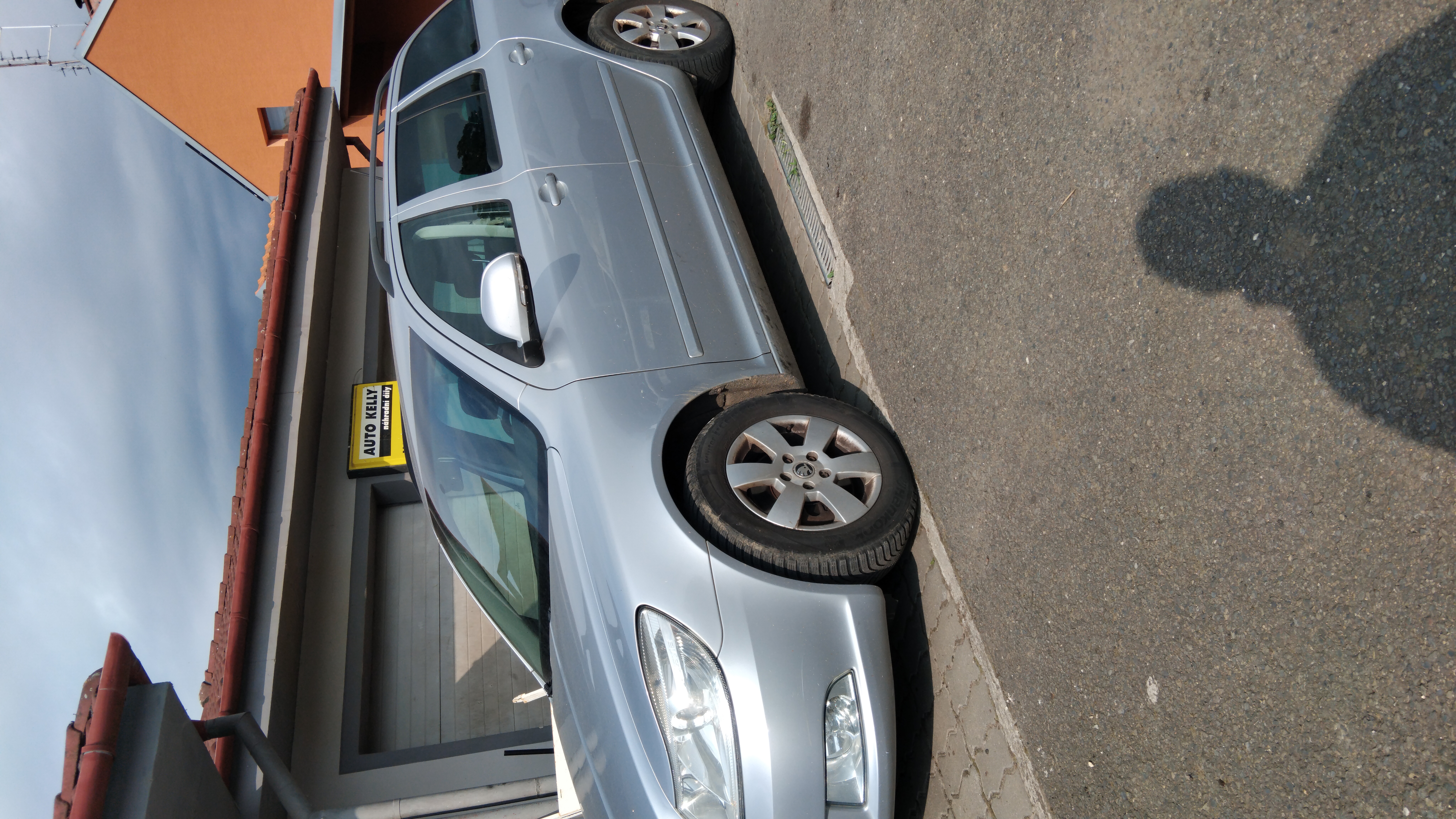

OII FACE kombi užitkový vuz
používáte koktu jako užitkový vůz na přepravu nákladu a polámali jste si péra? dal jsem nové péra pevnější monroe 12.6 mm dozadu z kelly, mírně se zvedl i předek, pohoda původní péra polámané 12 mm

Re: O II 2.0 103 kw
Dávali jsme podložky na OI péra se polámaly , co udélá monroe 12.6 se uvidi proto jsem zalozil toto téma, majitelka je stánkařka a naloži auto bečkama s pivem co se tam vleze, + čas jsou peníze, v auťé jsou i háčky a vlasce, podbérák tak to dostává zabrat, pravé zadní nadvakrát, levé jedekràt, z kukuřice prach, dávat silnéjší péra to nevím, v minulosti jsem dal a prázdné to kopalo do zad
