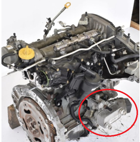

Je to pakrna sundavat vanu a měnit tesneni saciho kose? Nevis na tom obrazku jestli to je zezadu nebo zepredu? Dekuji vam chlapi

Filter s chladičom sú zo zadnej strany.
