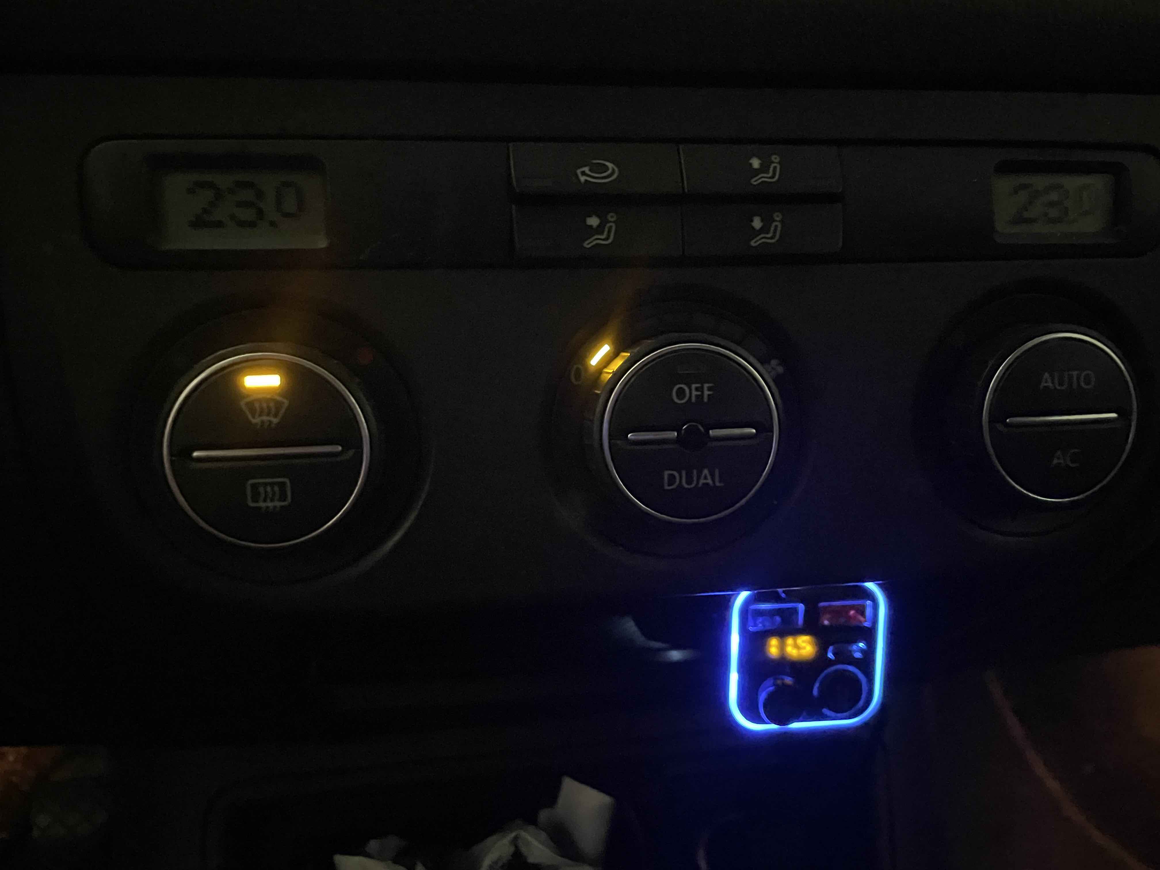

Dobrý den, řeším aktuálně problém s nefunkčním výhřevem zrcátek a zadního skla.
tlačítko na panelu pro zapnutí zadního výhřevu vůbec nereaguje(nesvítí), přední výhřev se po sepnutí tlačítka rozsvítí do žluta. viz.foto. Děkuji za jakoukoliv radu.

Hele možná úplně hloupá otázka,ale to zkoušíš jen se zapnutým zapalováním? Protože na té fotce co jsi sem dával máš na voltmetru 11,5V takže nastartováno určitě nemáš, ale bez nastartovaného motoru se ten výhřev nezapne.
