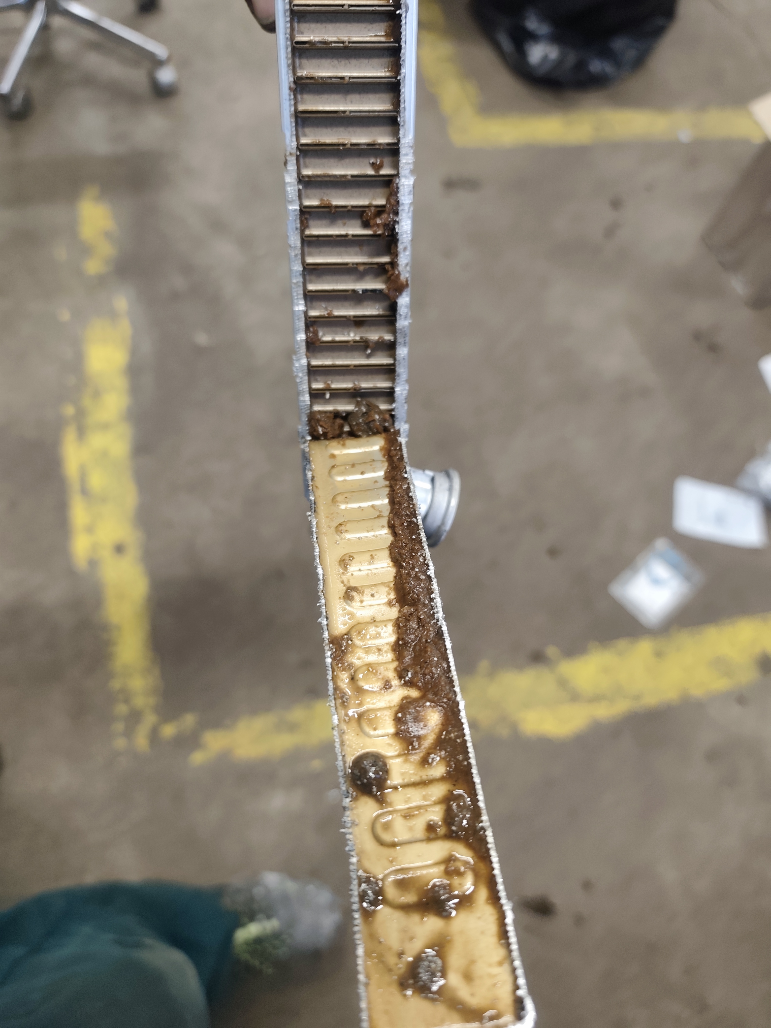

Příspěvek od Tomas6 »
Oct3. Připadá mi to jako silikát z nádobky. Nebo nějaké krystalky něčeho. Majitele jsem přemlouval na výměnu kapaliny a nádobky, nechtěl ani slyšet. Ve faktuře má napsané, že nesouhlasil s výměnou. Co s ním jiného.

ten silikát je bílej/průhlednej, tohle vypadá spíš jak utěsnovač chladiče.

Příspěvek od OťasTDi »
To bláto je určitě utěsňovač
