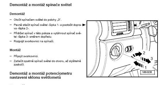

[quote="Huml"]je to sice na Supa,ale princip je stejnej i na ostatních koncernových vozech
Obrázek[/
a tak to já jsem natresfil zrovna na ten typ kde je to dohromady 98 miloš
quote]

nikde to není dohromady, vždy se nejdřív vytáhne přepínač světel a pak se vytáhne rámeček s potencometry ;), jinak je to pak popraskaný ty packy a palubovka otlačená od šroubováku

podeberu šrubovákem a vypáčím jinak se na ten šroubek nedostaneš, před několika lety když jsem to dělal poprve tak to bylo i v příručce skupinový přepinač vypáčit , je tam nacvaklý na čtyřech bodech miloš

Huml píše:nikde to není dohromady, vždy se nejdřív vytáhne přepínač světel a pak se vytáhne rámeček s potencometry ;), jinak je to pak popraskaný ty packy a palubovka otlačená od šroubováku
Huml má pravdu nikde to nejni v kuse a neodporuj ;)

NEZ MI NEKDO PORADIL POSTUP DEMONTAZE TAK JSEM SI HNED NA POPRVE ZKU.VIL VYPINAC (wallbash)

Ja PITOMEC jsem se prave nikoho nezeptal (wallbash) Byl jsem moc rychlej a pak jsem schanel novy prepinač
