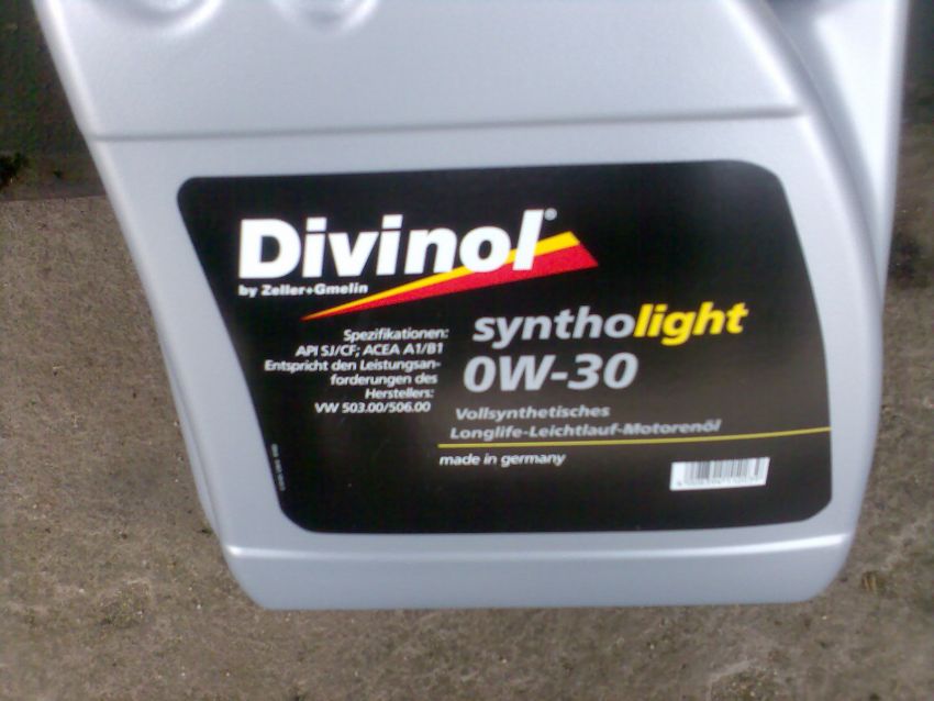

Klucí mam tady olej Divinol syntholight 0W-30 Longlife.
Je možný ho dát do mechaniky 1,9 TDI ALH motor? Nevim co tam bylo původně :?

Je to zbytečný dej tam 5w40.

No to právě nevim jestli splňuje normu :?

Tenhle je to

Curda píše:Tenhle je to
Klidne ho tam nalej,je moc ridkej a rychle ti ho sežere a doporucuju zmerit tlak oleje za horka s motorem na volnobeh,jestli maže,je to ridkej olej.

jestli je to TDi tak by měl spnovat normu leju také Divinol ale 10W 40 tam je norma 505 00 ;)

Norma 506.00 by měla normu 505.00 jakoby nahrazovat ne??

Tomas.cz píše:Norma 506.00 by měla normu 505.00 jakoby nahrazovat ne??
ano ale jestli má motor předepsanou normu tak by se měla dodržovat, ale tenhle olej asi na cca 30tis tak proto ta jiná norma, já se v tomhle nikdy nepáral dával jsem co píše vyrobce

Nedávat, je řídkej, navíc Divinol... Dej tam co tam patří.
