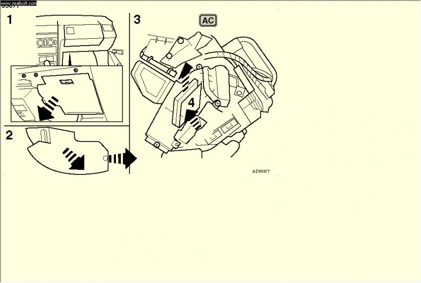

Ahojte nevíte někdo jestli BMW E 34 ( r.v. 1995 ) klima má kabinový filtr?? přijde mi že teď v zimě to málo fouká a mlží se mi boční okna. Mít pořád ventilátor na max je docela opruz. Zkoušel jsem to rozebíraz ale nikde jsem neviděl žádnej rozumněj přístup k sání vzduchu z venku a zase je mi divný že by se musela vyndat celá palubka aby se vyměnil filtr. Díky za radu a popřípadě za nějaké grafické znázornění. Kdyby někdo prodával levně knížku jak na to pro BMW E 34 tak bych měl zájem.

treba pozret za skrinku pred spolujazdcom

Dam ti odkaz na E32 je to v podstate to iste. http://www.nmia.com/~dgnrg/page_4.htm
Poklikaj si jednotlive odkazy na fotky a pochopis kde je.
Hladat ho musis od spolujazdcovej strany v strednom tuneli pod palubovkou.
