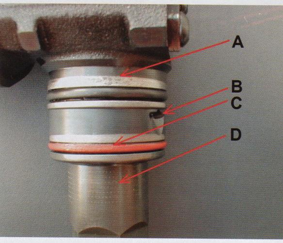

To Huml:Tryska je sice tlacena do spodu,ale je v hlave osadena cez tesniace kruzky co znamena ze v hlave musi byt diera na trysku vacsia nez je telo trysky a potom pri jej stlacani dochadza k jej bocnemu vychylovaniu a najprv sa poskodia tesniace kruzky a nasledne sa poskodi aj diera v hlave.Ak sa mi to podri nafotit tak to sem dam.

tento problém je mi znám, vymačkání vedení v hlavě, viz. časopis Autoexpert č.9 to rozebírají, ale převážně tento problém způsobí nesprávná montáž PD vstřikovačů a v reakci napříspěvek jsem měl na mysli netěsnost do spalovacího prostoru, jak se někdo zmiňoval, ne netěsnost O krožku, to je bohužel bolest

tady jsou nějaký dvě fotky z toho časáku, jsou tam vidět ty otlaky
