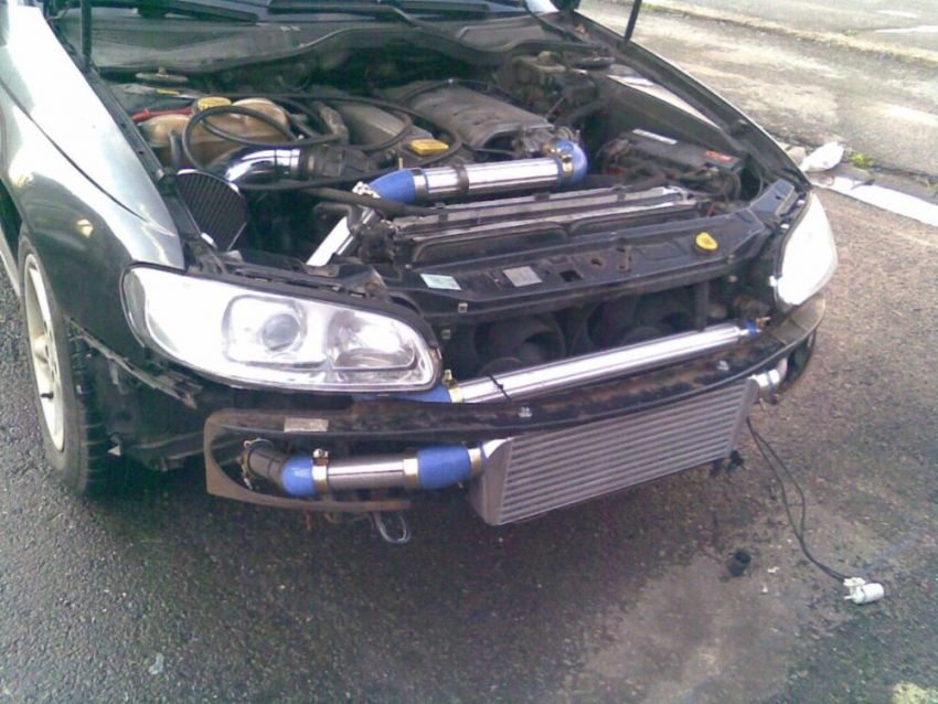

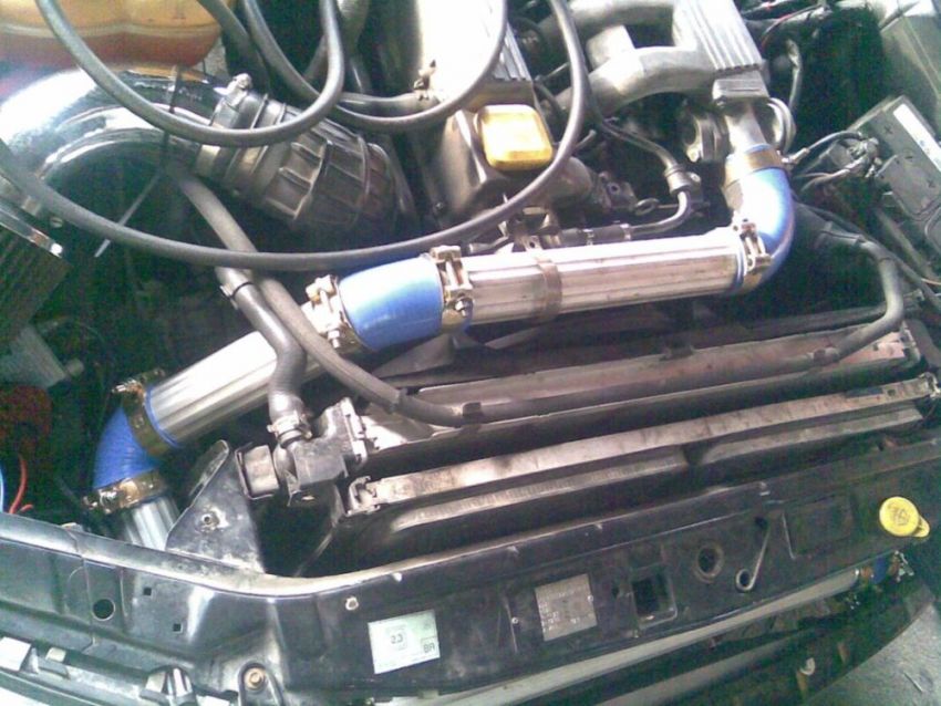

Tak je hotovo :o nějakou větší turbodíru jsem nezaznamenal...má to hlubší zvuk a připadá mi,že to líp tahá ve vyších otáčkách...Pokud někomu trubky něco připomýnají...tak ano je to z dopravní značky (hliník) (rofl)
Na vstupu do chladiče je trubka pěkně horká a výstup studenej :o saabtuning je dobrej!!
Ještě nějaký foto..třeba pro inspiraci :-D
BME E61 530d chip 580Nm 282ps

flekyc
Příspěvky: 1415
Bydliště: Plzeň
Příspěvek od flekyc »
ty trubky sou narez :-D kolik to ma prumer ? co delka vedeni ? vypada to, ze je to taky celkem dlouhy...
btw : tys je na koncich ovaroval hlinikem nebo ti hadice drzej i bez prstynku ?

dawe 2706 sorry,ale to vedení je hrozné a ty přechody v kolenách no hrůza.Ahoj
