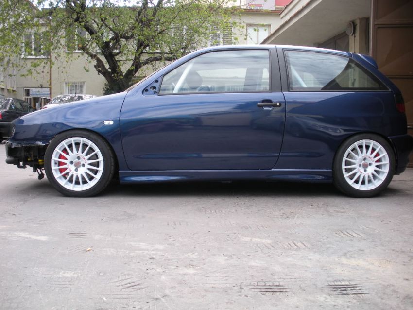

a čo tak vyskušať set napr Brembo z leona cupra R myslim 323x28mm a 4piest k tomu.. je to celkom fajn zohanatelne a aj za slušne peniaze...
ja som tiež kedysi riešil či MD alebo D2 a nakoniec som zohnal takýto set na moju ibizu...
Seat Ibiza 6K1 r.v.99 -> swap na 1,9TDi PD ASZ+bižutéria = 229PS/484Nm -> 1/4míle 13:714sec
Seat Alhambra 2.0 TDi 8v Stylance LUX 103Kw/320Nm
Tunerko píše:a čo tak vyskušať set napr Brembo z leona cupra R myslim 323x28mm a 4piest k tomu.. je to celkom fajn zohanatelne a aj za slušne peniaze...

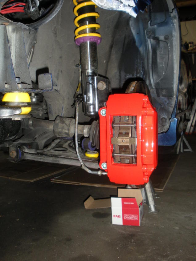

Tak díky Tunerko ty Bremba jsou super nápad.
Už sem jedny sehnal jsou z Mitsubishi Evo IX Brembo 4 pístek
320 mm×32 mm.
Už jen sehnat na ně pořádný kotouče a mezikusy na moje těhlice a pak to bude brzdit

aj moje strmene sa použivaju aj na seate ale aj na subach napr..
a džiaky strmenou o otoč som našiel normalne v etke a je to nahodene a dokonca to všetko na chlp sadlo...
teda zavadzaju už len lepiace zavažia na kolesach
