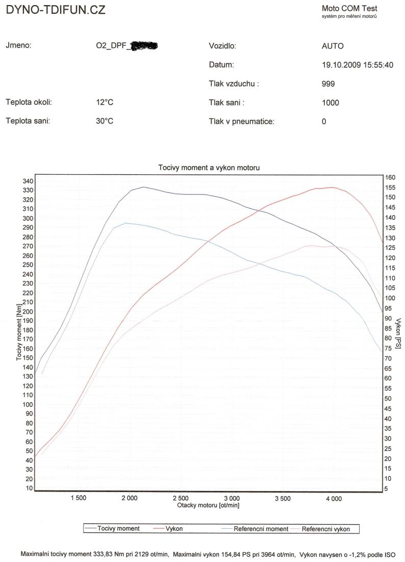

Mam tu jednu testovaci O2 77 DPF. chtel ostrej chip, nedal si rict ze to neni dobree . Tak uvidime jak dlouho bude fungovat DPF.. :o v serii 125koni :? :? :roll:Obrázek
