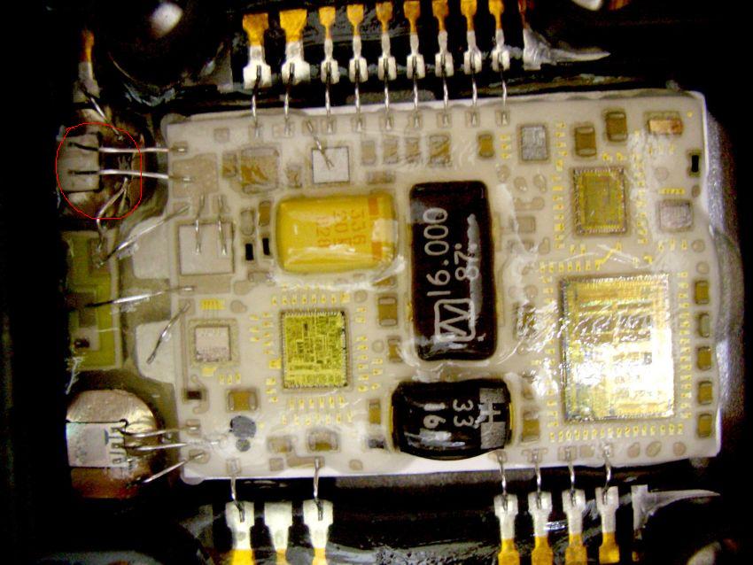

ze je v riadicej jednotke ulozena kalibracna krivka cerpadla ta asi netrapi... alebo nosis so sebou EPS815 na voziku?
Inak, ten tranzistor stoji asi 50 korun.
A ze 99% pokazenych VP29-30-44 ma chybu RJ je tiez pekna ptakovina... asi si ho este naozaj nemal rozobrate a nevyberal si hrzdu spod ventila :D

a aj keby si jednotku zobral so sebou a na druhy den ju doniesol ako povodnu opravenu, bezny clovek nema ako zistit, ci je to jeho jednotka alebo nie.
dosledkom nespravnej kalibracie je zhorsenie vykonu a emisii, co moze byt problem. Rovnako je tiez pravda, ze zmeny vo vacsine pripadov nie su nijak dramaticke, daju sa prezit a auto subjektivne ide OK.
kvalitny repas je drahy, EPS 815/844 su na Slovensku mozno dve a len rocny abonent na soft a testdata stoji sedemcifernu sumu. k originalnej stolici zatial nie je nijaka alternativa, hoci cisty soft bez kalibracnych dat sa uz do prazdnej jednotky da nahrat, problemom stale ostavaju kalibracne data.
myslim si, ze tvoja ponuka na opravu je v pohode a pokryva medzeru na trhu, a pre vela ludi to moze byt lakava lacnejsia alternativa ku kompletnemu repasu napriklad v Agate. len nemam rad, ked niekto povie A ale nepovie B.
Jednoducho: vekslovanie centralizacii na VPckovych cerpadlach hore-dolu a ich oprava vymennym sposobom ma svoje plusy ale aj minusy.
Je ferove povedat vsetky okolnosti a nechat na kazdom, nech sa rozhodne, ako sam uzna za vhodne. Je tvoja sikovnost, ze ich vies opravit a ked to niekto nevie urobit sam, musi si takuto sluzbu objednat. Len tak zo srandy, kolko ludi tu dokaze na obrazku identifikovat, kde je to kurvitko? :))

(rofl) JOEY presne 20minut aj s kalibrovanim otestovanim na orig masine.. Co chodis na kamione (LOL)
Joey Buduci tyzden sa zastavim pre tie pamate do Laptopu a prebereme ten Mosfet na obrazku..... :D

joe píše:Len tak zo srandy, kolko ludi tu dokaze na obrazku identifikovat, kde je to kurvitko? :))
ja si tedy tipnu. Z textu predpokladam, ze odchazi nejaky vykonovy spinaci tranzistor, takze bych hadal, ze nebude osazeny na nosne keramicke desticce hybridniho IO, ale bude osazeny nekde bokem s minimalizovanym tepelnym odporem na pouzdro RJ (kvuli jeho chlazeni)... takze to bude v leve casti fotografie. Ze schematu zastavby RJ cerpadla bude jasne, ktery ze to pin RJ zlobi, potom uz je ta identifikace brnkacka, tedy pokud je to opravdu koncovy tranzistor.

hmm pekne tak kterej to je at si to muzu zkusit taky)

uplne vlavo dole, ten s odjebanou nozickou?

Zdravím Vás. Zhodou okolností mi práve včera menili na RJ čerpadla tranzistor, auto bežalo na voľnobeh 20.minút, potom skapalo a už sa nedalo naštartovať, pretože znovu odišiel ten istý tranzistor na RJ! Chyba bude práve v čerpadle, takže je repas čerpadla úplne nevyhnutný!

Ahoj,pár už jsem jich taky delal a myslim ,že jste ten tranzistor spatne usadili a on se malo chladil.....
