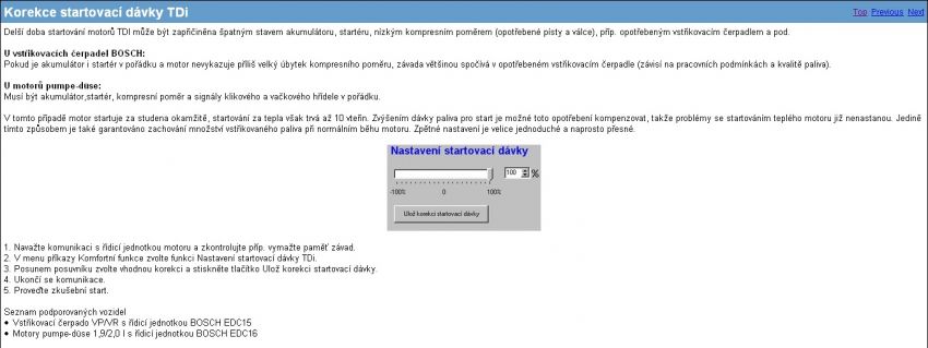

V supervagu je to tak, ale ve vagu PD motory nevím.Obrázek

Nastavení startovací dávky se provede velmi jednuduše jen v našem programu Comfort VW.
Více informací čtěte zde: http://www.carsoft.cz/index.php?id_document=1847483706
Jak provést kontrolu vstřikovacího čerpadla pomocí programu Comfort VW se můžete dozvědět v tomto dokumentu: http://www.supervag.cz/pdf/kontrola_cerpadla.pdf
