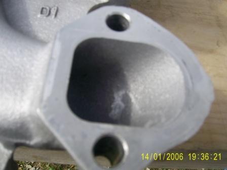

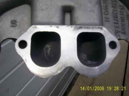

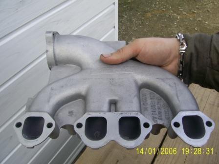

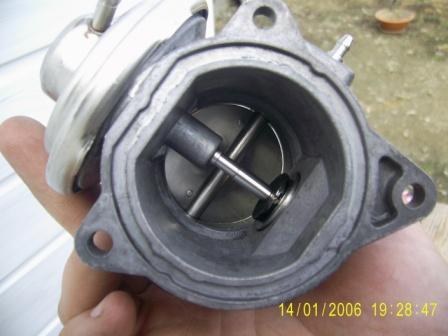

.to potrubie som najprv vypalil...nalial som donho tech. benzin a pockal kym vyhory..a potom som ho cistil s kefou na flase a acetonovim riedidlom C6000...islo to super.. ;) (crazy)
podobně to jde i brzdovkou a zaručený výsledek je s čističem klapek ;)

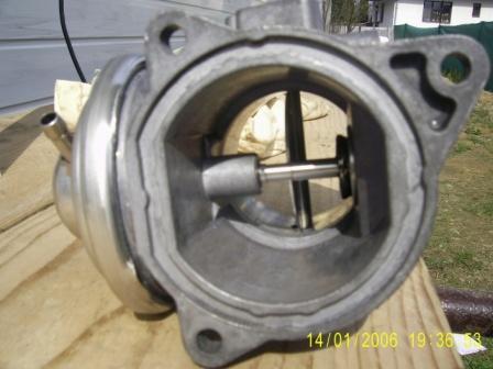

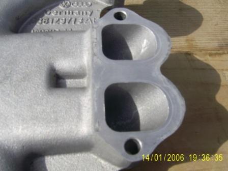

brankar30 píše:takto sa to podarilo mne vycistit... ;)
čerstvo odliate (noteeth) nádhera

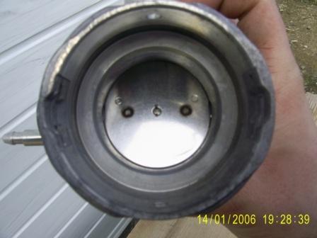

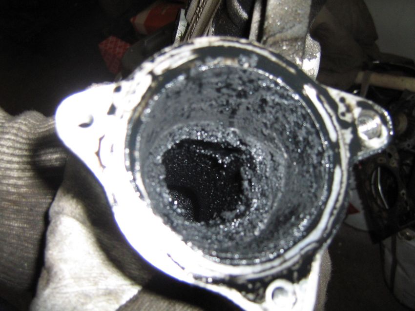

nekvalitní foto, ale tohle bylo už trochu víc ,uvnitř byla díra sotva tak 16mm, a bylo to tak zabetonované i v hlavě , že musela dolů, ten okraj už je vyškrábnutý

pisal som vyssie...nic sa neohne...v pohode to vypal...vyskrab ten suchy karbon..a potom acetonove riedidlo c6000..ide to super...a vysledok vydis sam... ;)

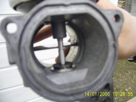

mam za sebou uz jednu Alhambru (najazdenych 300tkm 85kW TDI-PD), ktora mala sacie + EGR ventil zaneseny nejak tak ako je vyssie na obrazku... ja osobne to tiez robim a spravil som uz za toho pol roka minimalne 10 TDI motorov, z toho asi dve tretiny PD a CR. BG Care je riadeny proces, ktory postupne uvolnuje carbon - neodlupuje velke casti!! maximalne bezpecny proces pre kazdy motor (samozrejme nebavime sa o vylagrovanych motoroch ktore su na pokraji zivotnosti resp. kruzkovania s dolnou hranicou pripustnych tlakov), ale samozrejme chapem postoj "kym neuvidim, neuverim", prid a ukazem ti to :)
