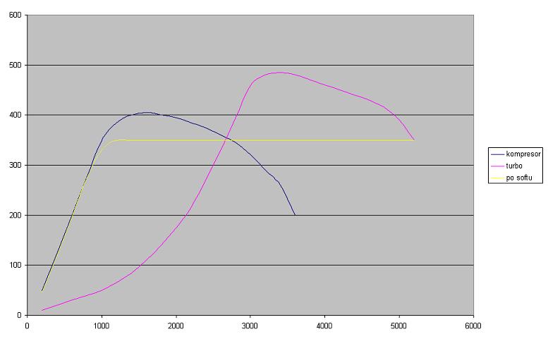

...noooo, když si to myslíš.........já tvrdím, že krouťák klesá, protože účinnost turba je maximální pro určité otáčky a pak už z něj víc nedostaneš. Prostě nejsi schopen dát dost vzduchu abys mohl přidat dost nafty. A když budeš mít turbo - kompresor, tak jakoby budeš navazovat dvěma křivkama za sebou a ten průběh bude značně plošší. Samozřejmě to nebude prřímka!
Při volbě vhodných parametrů by to vypadalo třeba takto.
Ta křivka "po softu" je samozřejmě nesmyslná a ukazuje pouze možnost. Ve skutečnosti by byl zvolen jiný průběh. Křivka výkonu by byla brutální, protože maximum momentu by bylo posunuto do vyšších otáček.
A že plochý průběh uděláš softem? Samozřejmě, ale musíš mít dost vzduchu! (noteeth)
A kde jsi u Reeshi viděl plochý průběh krouťáku????
http://dieselpower.cz/forum/viewtopic.p ... &start=120
Tohle není fantasmagorie za 250 000Kč. Je to o zručnosti a času. Přesně čím se tady někteří lidi zabývají. Tak možná se toho někdo chytne. 2 turba je podobné řešení. Záleží jak na kterém autě je kde místo....
Že to není nesmysl ukazuje koncepce TSI. Podobný záměr o prodloužení a zploštění průběhu můžeme vidět třeva u VTi - zde bez přeplňování.
Jsou to prostě vždy spojené 2 charakteristiky a výhoda je nediskutovatelná.

Nicmene ty nasi pri obachazis - sice salamaounsky. Protoze to co ty tu hlasas je - pokud jsem to dobre pochopil - dalsi zvyseni tlaku ve vyssich otackach.
Nicmene ja se pru o tom, ze pri zachovani konstatniho plnicicho tlaku (je jedno jakkoli velkeho) plochy kroutak u diesela nedosahnes. Ja se dival na kompresor jako doplnek, ty se na nej divas jako castecnou nahradu.
A jeste jedna vec, jak jsi prisel na to, ze turbo nedoda ve vyssich otackach dost vzduchu? Pokud by motor sal vyc nez tlacilo turbo, tak by Ti logicky zacal klesat plnici tlak, ale toho jsem si jaksi u VAGu nikdy nevsimnul.

Takže shoda. Já jsem nikde nemluvil o konstantním tlaku. Jestli si to přečteš zpátky, tak jsem psal:
"Kompresor proto, ať je možnost dát velké turbo, které má účinnost dejme tomu od 2500-3000otáček. Do té doby tlačí kompresor.
A že krouťák neuděláš plnícím tlakem? To víš že jo. Když máč výkonné turbo, jaké popisuju výše, které má sice dlouhý nástup, ale dokáže vysoký tlak, tak do doby nástupu turba tlačí kompresor a poté turbo třeba 2,5baru"
To znamená že mluvím o vysokém tlaku, ale v tom případě je pozdní nástup a do té doby tlačí kompresor.
A když tlačíš 1,5 baru při 2000 ot/min, tak 1,5 baru při 4500 ot/min je prostě málo ;)
Tak jsme se nakonec domluvili (noteeth)
