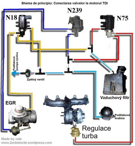

Schema zapojeni hadic a ventilů u TDI motorů

pokud to má vgt turbo což má paky by to chodit melo aspon myslim

len pre informaciu... pre ludi co nepouzivaju EGR ani klapku v sani zapojenie podtlakov bude vyzerat nasledovne:
Poznamka: ventily N18 a N239 treba vypnut v ECU alebo nechat elektricky zapojene (bez podtlakov)
inak bude ECU zaznamenavat zavadu prerusenie/skrat na kostru

Jak vypnu oba ventily v ECU ?

opravte ma ak som to zle pochopil

A nemel by někdo prosím schéma na 1z? Asi v tom mám trochu guláš.

ahoj,
chcel by som menit tie hadice na O1 81kw motor asv.
Kamos mi hovoril, ze nie vsetky hadice su rovnake.
Viete presne ake hrube tam dat ?
Vdaka.

su tam 3mm a 5mm ale ked das vsade 4mm nie je to problem...

takze dufam ze je to spravne teraz :

ked nemas zdochynaciu klapku tak ten spatny ventilcek na hadicke tam uz nepotrebujes ;)

Ten tam nie je kvoli zdochynacej klapke ale kvoli zasobniku podtlaku, Jojo...

A i tak funguje jen na větev regulace turba, zdechávací klapka a egr ventil jedou bez něj.

ked ten spätný ventil je zly, aky to ma vpliv na turbo ??? Asi to bude rozdiel pri štartoch alebo ????

nemusi mat dost podtlaku v situaciach ked je treba aj v brzdach, aj na ovladacom systeme egr/turbo

nazdar páni, vedeli by ste mi poradiť, koľko metrov a akých hadičiek mi bude treba na výmenu komplet podtlakových hadíc na motore TDI 66kW AGR? Chcem ich vymeniť komplet všetky, ale neviem, aké tam mám dať a aké množstvo si mám zaobstarať. Dajú sa niekde kúpiť ešte aj tie hadičky čo sú obalené v tej textilnej bužírke? Je lepšie tam dať silikónové alebo gumené hadičky?
Motor AGR by mal byť zapojený takto, že?
Máte aj nejaké ťahy na čo si dávať pozor okrem zlomenia hrotov na tých N-ventiloch? :D Chcel by som to vymeniť sám, v garáži, na zdviháku, len sa bojím toho prístupu pri turbe... ale snáď sa to bude dať vymeniť.

Peto,v ETKE je to pekne rozpisane-kolko mm a aky priemer hadicky potrebujes...ja som objednaval z firmy GUMEX...
