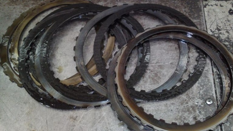

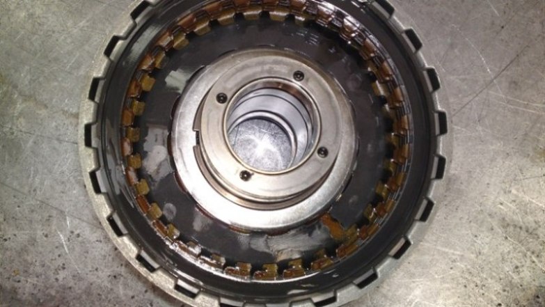

-po každé jízdě se z motorového prostoru zřejmě od převodovky kouří a divně smrdí - no tak sa este divim,ze si niekde neostal stat,to inak riskujes :roll: prevodovku mas v koncoch, to ze sa ti kuri z prevodovky a smrdi je ze sa ti totalne prehrieva prevodovka /uz som videl aj po 300st/ a pekne ju prepalujes.
- posralo sa ti urcite, mas tam nejaky problem a horia ti lamely
- cuka ti, lebo prevodovka uz nedokaze doladovat mechanicke opotrebenie vo vnutri prevodovky.
Radim ti to odstavit, prevodovka von a repas. Neviem ci mas quatro alebo len predny nahon. Takisto si ludia dost mylia tiptronic a multitronic. Zistis to jednoducho-radiacu paku das pri D doprava a na displayi ti ukaze kolko mas rychlosti. Ak je to tiptronic,mas to lacnejsie. Ak chces,napis sukromnu spravu
takto vyzerala jedna spalena prevodovka Tiptronic so spalenymi lamelami a spojkovymi kosmi. A to sa z nej este nedymilo, takze oproti tvojej bola este chladnucka :)
ta tvoja bude dnu uz cierna
