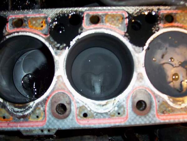

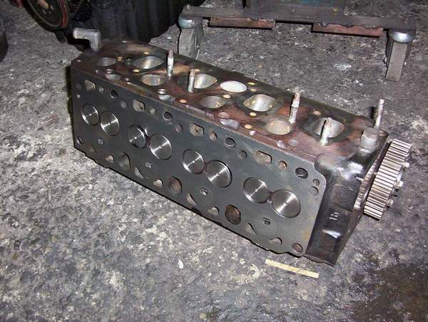

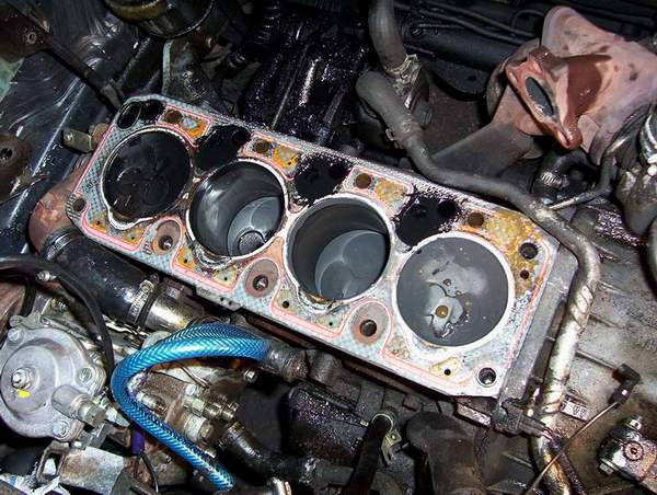

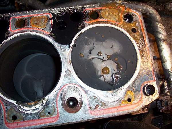

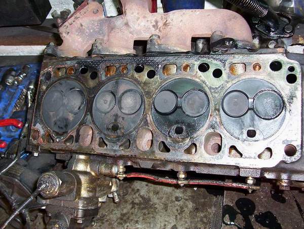

tak jsem to rozhodil. Žádná prasklina se neukázala ale asi byla opravdu skroucená hlava protože na těsnění byl místy vyrezlej kus jako by to špatně těsnilo. No a ještě jsem zjistil že je prasklý sedlo ventilu je to divný zrovna to co jsem už jednou měnil. No každopádně jsem koupil hlavu po repasi za 2 800 Kč + sehnat nějakou dobrou halvu na výměnu. No snad bude už klid zítra to budu pasovat dohromady. Jinak fotky jak to vypadalo po jízdě na friťák. Zhruba 15 000 Km. Jen pár sazí jinak nic závažnýho. Obrázek
no ta poslední je ta repasovaná hlava. Jinak je to TD 1,8 a ta repasovaná je pouze z 1,8 D ale je to bez rozdílu

Z Kralovic je to u Plzně. Ale to je cena za srovnání, nový gugera a ventily a vymezení vůlý na vačce. Jinak hlavu musíš mít svojí

:) Ty válce vypadaj pěkně - žádný usazeniny, tak to má být. Je vidět, že se včas přepínalo na naftu a že jsi předehřív al rostlináč i že to ten olej dobře rozprašovalo. :) Co asi víš: :) Než budeš dávat nový těsnění na blok, tak tu plochu na bloku hezky vyčistit šábrem od starýho těsnění nebo i LEHCE jemnym smirkem ( směrem ven od válců, ať Ti tam toho moc zbytečně nenapadá ). Výrobce asi předepisuje různý tloušťky těsnění pod hlavou podle změřenýho přesahu pístů nad blokem v horní úvrati - většinou se dělaj 3 různý tlošťky.Blbě se to měří. V nejhoršim připadě, když se Ti to nepovede dobře změřit, vem střední velikost těsnění. Když dáš náhodou moc silný, pak Ti to v zimě může i blbě startovat. Moc slabý může způsobovat zas strašně tvrdej chod motoru ( tak jako to známe někdy u MULTIKÁRY ). Hlava asi bude srovnaná - změřit dlouhym, ocelovym, přesnym pravítkem ( přiložit k spodní ploše hlavy ) a pokud nikde není průhyb větší než max. 0,1 mm tak je to vpořádku. No a dotahovat šrouby pěkně popořadě tolikrát, kolikrát předepisuje výrobce a možná pak i po ujetých xxx kilometrech. Uvidíš, že to pak bude vpoho. Správně načasovat vačku !

jo už s tím nějaký zkušenosti mám. Jenže ono to s tím předehřevem nebude tak horký. Mám ho jen před filtrem a posledních 100 km mi to skoro vůbec netopilo a tak byl tak studenej že skoro neprošel přes filtr. A netopilo to kuli asi fouklýmu těsnění. No když jsem tu hlavu sundaval tak ty šrouby nebyli nic moc dotaženy. Nemusel jsem ani moc bejčit abych je povolil a to bude asi tím, že jsem to po ujetí těch xxx km nedotahoval znovu. Protože praskla nebyla ale asi jen podfouklá. Jenže co to prasklý sedlo ventilu. Už aspo%n vím proč mi motor v malých otáčkách div nevyskočil z auta jak se chvěl jelo to na 3 a půl valce:-)) Jednou se mi už stalo že to samý sedlo prasklo na 2 x a rozpadlo se a spadlo do spalovacího prostoru kde to trochu rozruchalo. Přes sání se to dostalo až do druhýho sousedního válce. A teď je to měněný sedlo zase prasklý tak nevím nevím. Jinak vačku nastavím podle sluchu a tak aby to startovalo jako vždy :-))). Jo a sehnal jsem čerpadlo z 1,6 TD golfa do náhrady za 1 200,- Kč takže si myslím že pohoda :-))
