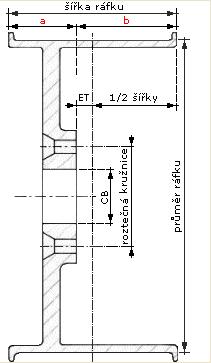

takže když jsou teď na oktávě kola s et 47, tak vezmu metr a naměřím si od límce disku 17mm (et 47 - et 30) a udělám si rovnoběžku s diskem, tak uvidím jak to bude vylézat?

jo to ale platí při zachování stejné šířky ráfku pokud bude širší tak to je víc

a neni jednodussi to rovnou spocitat ;)
6,5 palceje 165,1mm deleno 2ma 82,55 - 50mmET je 32,55mm to znamena ze rafek je vylezly od dosedaci plochy naboje 32,55mm
8 palcu je 203,2 dele no 2ma 101,6 - 35ET je 66,6mm to znamena ze rafek je vylezly od dosedaci plochy naboje 66,6mm
a to je o 34,05mm vice ven venkovni hrana rafku oproti seriovemu kolu ;)
