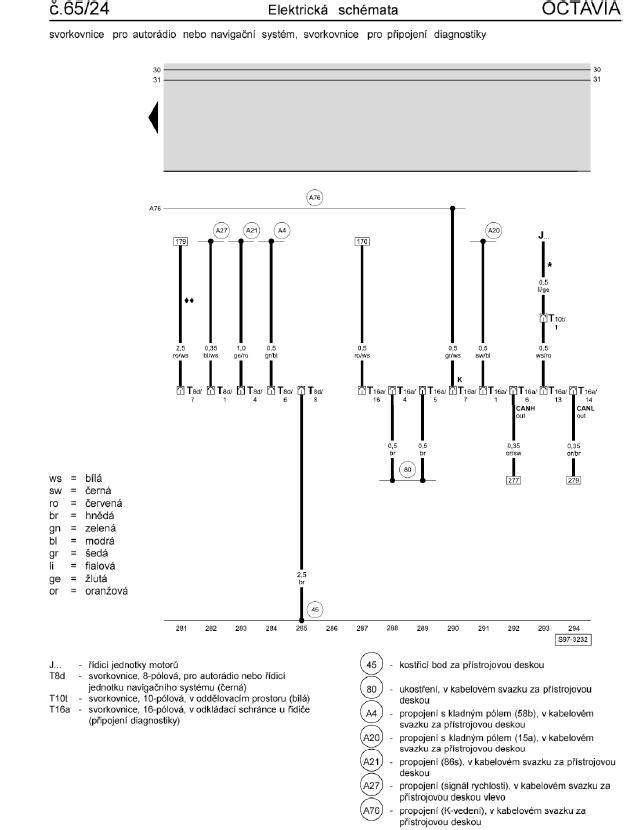

Zdravičko nenašel by někdo elektricke shcema na diagnostickou zasuvku auto v popisu moc by mi to pomohlo.......zkoušel jsem ho najit ale zatim bez uspěchu.....zkousel jsem propipat napajeci kablik a bez odezvy skontroloval jsem kabliky za zastrckou a vsechny zapojeny....nemohl jsem najit svorkovnici:(
uvazoval jsem jestli to nemuze byt prehozenim radia ale kdyz sem vratil original tak taky nic :( tak uz zbyva zkontrolovat jen tu svorkovnici jestli nevypad kablik a jinak to asi vypada na studeny spoj na ridici jednotce :( ,protoze v lete jsem nikdy nemel problem

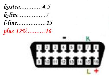

a kolik tam máš drátů tři nebo pět miloš

Zkus ještě změřit + - 12V jestli je na zásuvce.

ahoj dneska sem to otestoval je to bez napěti.....jinak dratu je tam 5
tak jestli muzu poprosit o komletni schema diky moc

vzdyt ti to uz chiptuning psal - kostra, kostra, Vcc, k-line, l-line

jo to sice jo ale chtelo by se ti kvuli tomu kuchat cely svazek a hledat kde ty draty presne vedou ja uz sem to jednou delal a nicemu sem se nedopidil proto sem chtel komletni schema at vim kde ty draty presne vedou a kde je mam hledat......navic nejsem nejak sbehly v elektronice a vim že jsou i kompletni schemata tak proc se budu trapit a kdyz budu vedet kde je hledat propipnu si je a popripadne natahnu novy drat nez kuchat cely svazek.....navic autem jezdim denne

oka diky a nevis presně kde u baterky je veden ten puvodni + ?
měl sem nedavno problemy se spinackou zlomil se mi hlinikovy cuplik co otaci spinackou vyměno spraveno ale chvili sem startoval klicem primo na starteru tak jestli se mi ho nahodou nepodarilo odpojit
a to elektricke schema nejlepe cele elktriky by se mi stejnak siklo do budoucna nevyhrabal by si ho někde moc prosim
už je to přeci jenom starsi kousek to moje auto takže bude furt něco odchazet
diky moc

to sky59: dekuji moc konecne me nekdo pochopil
