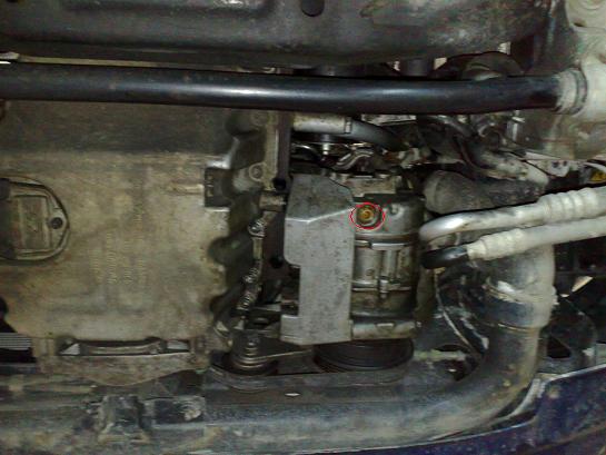

Superb 1.9 Tdi, 96 kw r.v. 2003. Zdravim, mam taky problem ze mi asi tak jedna - dva kvapky za 24 hodin odvapnu z neakej súčasti blízko motora co ani neviem co to je za zariadenie, preto prikladam foto .... Mam podozrenie ze to preteka cez ten uzaver alebo co to je poistený segerovou poistkou (v cervenom kružku). Mal to niekto rozobrate ? co sa pod tým uzaverom skrýva ? Ked tu segerovku vycvaknem vypadne mi ten uzaver von ? Da sa tam vobec nieco pretesnit ? Mal to niekto rozobrate ? A co je to vlastne za zariadenie neake čerpadlo ? ... Dik za radu .... Obrázek

Kape ti to z klimakompresoru,myslím si že je to pojistný přetlakový ventil,když to vyndáš tak ti uteče chladivo.

hm a da sa to neako pretesnit ? neviem ci z toho uteka chladivo, alebo aku ma to chladivo podobu ale podla mna to vyzera na cisty olej .... nechcel by som na tom nieco zadriet ....
jestliže tam máš nějaký tlak vypadne to tak rychle že budeš překvapen co to vybuchlo zjisti nejdřív pořádně co kape (nutno odmastit umýt a vysušit)

tak som to vsetko vyutieral vycistil a tam ako je ta segerovka tam sa mi tamad tlacia bublinky, to znamena ze tam asi je neaka netesnost
