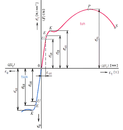

DP doporučuje měnit za nový. Loctite sice zabrání povolení, ale problém je někde trochu jinde. Šroub (a nejen tento, jsou to i šrouby na ojnicích a další) je utahován momentem, kterým je materiál namáhán tahem k mezi kluzu (je to hodnota, kdy dochází k prodloužení, aniž by bylo zvyšováno napětí) a to z toho důvodu, že při tomto napětí dobře odolává únavě materiálu. Pokud se povolí a znovu utáhne příslušným momentem, může nastat únavový lom, protože se změnily vlastnosti materiálu šroubu. Je třeba si uvědomit, že pevnostní šrouby jsou tepelně zpracovávány. Není to myslím taková položka, aby se vyplatilo riskovat poškození motoru. Zodpovědní mechanici neriskují pro pár korun.Obrázek
K= mez kluzu.[/img]
P= Pevnost v tahu

Můj bože graf pevnosti oceli, to jsem už dlouho neviděl :) naposledy na stavebce :) to mě úplně nutí vysvětlit ještě že bod "U" což je mez úměrnosti tedy do toho bodu je přetvoření (prodloužení) přímo úměrné napětí, což definje Hookův zákon. "E" je mez pružnosti tedy rozmezí, kdy když povolíme napětí, vrátí se nám prodloužení zpátky do původní velikosti. Pokud překročíme bod "E" prodloužení už bude trvalé. A v bodě "S" to uděla prd a šroub se přetrhne 8)
