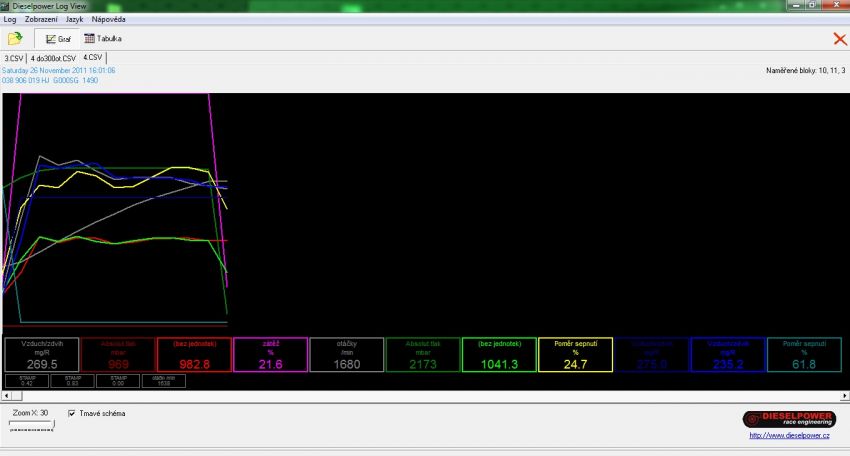

Zdravim, udelal jsem si log(y), a potreboval bych aby se na to nekdo kdo se vyzna mrknul ... log byl provadeny na rovince s dvemi osobami na palube
namerene hodnoty: http://www.edisk.cz/stahni/23861/3.CSV_1.34KB.html
http://www.edisk.cz/stahni/40368/4.CSV_1.44KB.html
http://www.edisk.cz/stahni/18234/4_do30 ... .53KB.html
Díky

Do špatné sekce jsi to dal :) každopádně ještě než se to smázne nebo přesune, tak log se dělá do kopce, 2 - 3 - 4 plný plyn a log pak dej sem ;-) na rovince určo ne :)

2 - 3 - 4? jako kazdy zvlast nebo vkuse se seslapnutym plynem a radit? :?

Jeď na začátek kopce, na trojku nebo na čtyrku, a od volnoběhu to sešlápni a jeď až do tý doby, než tam bude třeba 4500ot a pak ulož log ;)

Asi sem nepochopil dotaz, ale vic jak jeden kvalt mit zarazene asi nejde ne ? (noteeth) proste normalne radit, ale pri zarazenem kvaltu mit plyn na podlaze
zalezi jaky mate pobliz kopec, my tady treba najizdime na jeden z krizovatky takze rozjedu dvojku tak do 4 tisic, pak Treti kvalt taky do 4-4,5 tisic otacek a 4 kvalt to same, ale kazdopadne plyn na podlaze a dat tomu poradne za usiska :)

trochu divnej postup jak delat log....

duvod? za me to tak aspon vzdycky bylo, dostat auto do zateze aby se projevily pripadne problemy... tahly kopec a 3 - 4 kvalt naplno... osobne mi auto padalo do nouzaku vetsinou az na 4 kvalt. tudiz nechapu duvod nazoru "trochu divnej postup jak delat log"...

od volnoběhu podlaha na 4? chudák převodovka a spojka.. tak od 1500 podlahu

no ja nevim, ale kdyz vytocim dvojku do 4 tisic, dam trojku tak tam bude mozna tak 2500-2700 otacek, takze bych nerekl ze to je z "volnobehu"... ale kazdy to chapeme asi jinak...

a co za data získáte od 1000 do 1500ot?
My vždycky logovali od 1500ot. a vždycky jsme dostali co jsme potřebovali.
