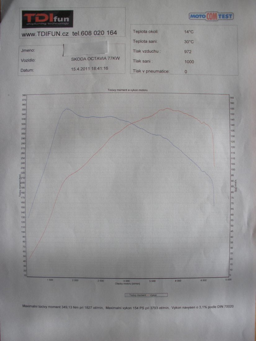

Okomentuje grafy.Vozidlo koupeno v bazaru a změřeno na válcích.Obrázek

co tam je jeste krom softu jinak?

OFF EGR,JINAK NIC.

Jo,už jsem to koupil nacipovane.Nechal jsem to pro kontrolu změřit.
V TDI Fun to komentoval,že je tam hodně přidané.Spotřeba kolem 6 litrů
při normální jízde.Jízda po dálnici skoro stále 130km/h taky 6 litrů.
Jede to přes 200km/h.Na 5 stupen to jde az do 4500 ot/min
v mírné kopci to udrží tuto rychlost.Mám to nechat nějak upravit(snížit)
výkon.Trpí turbo?

Když už si byl u Zdeňka tak se ti na úpravu moch podívat a řek by ti jestli je lepší to stáhnout nebo ne ;)

tak na toz ze si kupoval zajice v pytli (noteeth)(myslim tim co se chipu tyce) ,tak je to hodne slusne. kolikrat ze je chip a udajne hora koni navic a pri mereni skutek utek. pokud ti neklouze spojka a turbo netlaci max,tak bych to nechal,tod muj nazor.

Mně osobně se to líbí a nesahal bych na to.
jestli je tam KKK tak klobouk dolů že ještě drží a garreta bych minimálně vyndal a nechal převážit tyhle obě turba padaj už v sérii natož s takovým náběhem krouťáku jako je tu je na tobě jak budeš postupovat já bych to drobet stáhnul a provedl drobnou prohlídku cos vůbec koupil...

Ladas píše:jestli je tam KKK tak klobouk dolů že ještě drží a garreta bych minimálně vyndal a nechal převážit tyhle obě turba padaj už v sérii natož s takovým náběhem krouťáku jako je tu je na tobě jak budeš postupovat já bych to drobet stáhnul a provedl drobnou prohlídku cos vůbec koupil...
ja by som dal vacsie turbo a este pridal .. potencial to este ma .. limituje ta turbo .. spojka, a brzdy. a to uz sa zvazies ... ;)
GIV var asz 4mot upraveny
v podstatě o tom píšu že turbo ( pokud je série) může být rádo že ještě žije...
