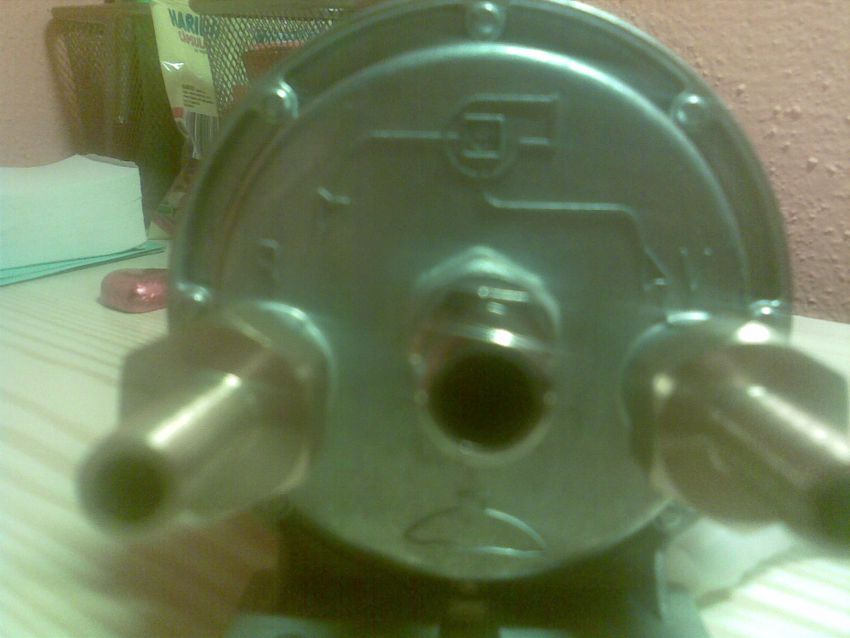

tak mi přišel odvzdušňovák z europeconu, trošku mě znepokojuje, že má jinou barvu jak ten na fotce na jejich stránkách a je slepenej štítek, takže nevím výrobce, jak to zapojit a nic. ze spodu je toto...Obrázek

prostředí je přívod z nádrže, R je zpátečka a V jde do vstřiků... pokud si to dobře pamatuju z toho svýho

říkal sem si to, ale lepší se zeptat :-) díky

3 trubky? jak to vlastně funguje? Je tam v nejvyšším bodě mikroškvíra kterou to utíká třetí trubkou i s bublinama k nádrži? A je tam zpětná klapka, aby to necuclo zpátky vzduch?

zflek
Nesolidní prodejce
Nesolidní prodejce
Příspěvky: 82
Registrován: 13 srp 2011, 21:05
Bydliště: Semily
Příspěvek od zflek »
funguje to přesně takhle -> Obrázek
