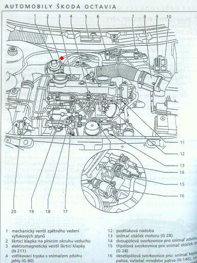

Zdravim, dnes jsme s Andrem řešili úplně stejný problém na OCTAVII 1.9 TDi/81kW. Projevilo se to po výměně váhy vzduchu. Přesně trhání při otáčkách 1400-1500 okolo 2tis skubání přestalo, dokonce jsem tam slyšel i to kvákání jak uváděl, myslim, Ivan. Diagnostika VAG ukazovala vše OK možná jen ta nová váha dává o trochu vyšší hodnoty. Problém přestal až při odpojení zpětného vedení výfukových plynů AGR ventilu. Tak asi budu jezdit bez něj. :-D

je to tam jak je červený puntík a musíš to ucpat, ideální je kulička. ;)

Ta hadica vede do vzduchoveho filtra? ... z vzduchoveho filtra som ju odpojil a nic to nepomohlo.

v horní části ventilu (na obr č.1) je připojena hadička tlustá asi jako malíček (na obrázku červený puntík), tu odpoj a ucpi, pak to zkus a uvidíš jestli to cukání přestane.

Hadicu som odpojil zalepil izolackou ale trhanie neprestalo... asi to bude lamela mozno je nejaka pruzina oslabena alebo co. Ked som to mal rozobrate tak lamela vyzerala OK.
