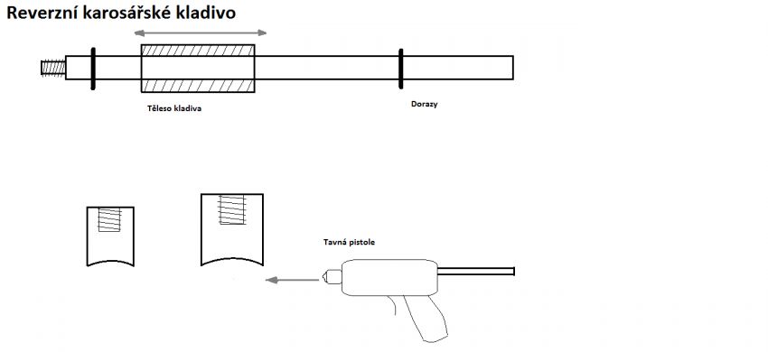

No je to klasicej podlouhlej šrám od rány dveřma asi 3 cm dlouhej, jenomže je v místě záhybu který vede po celé délce boku auta, je pod zrcátkem a zevnitř se tam dostat nedá, nevim ani jestli to řešit když za týden dojdu k autu a bude tam další na druhé straně. Když se dívám na ty karosářský sady za těžký prachy, tak přemýšlím že si vyrobím reverzní kladivo na principu přilepení tavnou pistolí a budu si to spravovat sám. Jen se mi nechce věřit že to bude fungovat, ono to tavný lepidlo jde sice lehce dolů z laku ale moc toho podle mě neudrží.Obrázek

Za 150 kaček tahle blbost, čekal jsem že to hned poletí, ale některý promáčkliny to vyrovná.Obrázek
