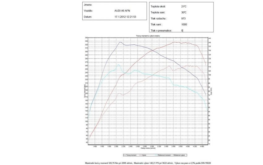

Mrkněte a ohodnoťte.
Auto má vše v sérii, jen EGR+KAT off.
Zde je log váhy a turba:
http://uloz.to/xTfRwd1/a6-afn-chip10-kveten-csv
Graf zde:
https://www.dropbox.com/s/m50d24wwhxtbd7q/graf.JPG

Pekne na tu váhu A6 bol ten chip asi nutný :)
arlie
Příspěvky: 703
Registrován: 01 led 2011, 21:08
Bydliště: Hnátnice
Re: ..
Příspěvek od arlie »
Martin.D píše:Pekne na tu váhu A6 bol ten chip asi nutný :)
81kW je na A6 vážně slabý, a to je ještě sedan.
Ale ještě bych tam pár koníku navíc snesl.

Co bych měl potom říkat já s Galaxy :-).
Hodnoty slušné, jen výkon mohl jít do vyšších otáček (ale to v sérii půjde asi dost blbě).
Ta špice na krouťáku, to klouzla spojka, nebo přefouklo turbo?

Marek77 píše:Co bych měl potom říkat já s Galaxy :-).
Galaxy to bude o 200kg asi někde jinde :D
Časem půjde třeba nějaký silnější HW, aby to zase trošku povylezlo.
To spíš přefouklo turbo. Nejsem sice odborník, ale kdyby podklouzla spojka, tak by byl spíš propad na grafu než spička ne? Pač se to měří na kolech na brzdě.
Oprav mě jestli kecám ;)

Příspěvek od MirekX »
podle mě spojka

MirekX píše:podle mě spojka
Jak je možné, že to udělalo špičku? Pochopil bych opak. Proklouzne se spojka - tudíž se přeruší přenos sil od motoru ke kolům.
ono těžko říct, co to přesně bylo. U klouzlé spojky to má nejdříve mírný pokles jak se začíná klouzat. Pak se spojka chytne, to je ta špička ale ihned jak při přilepení spojky poklesnou otáčky následuje propad. Všechno tady je, ale přefuk vypadá podobně

MirekX píše:ono těžko říct, co to přesně bylo. U klouzlé spojky to má nejdříve mírný pokles jak se začíná klouzat. Pak se spojka chytne, to je ta špička ale ihned jak při přilepení spojky poklesnou otáčky následuje propad. Všechno tady je, ale přefuk vypadá podobně
V tomto případě by to asi sedělo.
Bůhví, je tam sice původní dvouhmota, ale při jízdě se nezdá že by to podlouzlo, ani při plným v 2tis otáčkách.

Příspěvek od Jayson »
tohle je mírnej přefuk, prokluz vypadá tak, jak popsal MirekX ;)

Jayson píše:tohle je mírnej přefuk, prokluz vypadá tak, jak popsal MirekX ;)
Mrkni na log v odkazu. Třeba by se zjistilo víc :).

to jsi tam měl hodit aspoň trysky než jsi šel na čip... to už taková darda není, měl by jsi tam kolem 90kw minimálně a měl by jsi cestu otevřenou k dalším úpravám... pokud máš ještě nějaké v plánu myslím, že jako první dát čip nebylo šťastné řešení :( ale jinak hodnoty pěkné :)

Já bych se především zamyslel nad tím, proč výkon nechce jít přes 3600 otáček. Je to škoda, protože víme, že tyto motory jsou schopné výkonem daleko překročit hranici čtyř tisíc (i v sérii).
Čím to je? Nestíhá turbo? Neuchladí cooler? Málo paliva? Nebo všechno najednou?
Průběh točivého momentu je fajn - zanedbáme-li tu špičku, je tam maximum 320 Nm na otáčkách 2500, což je akorát (pro motor i spojku). Ale kdyby výkonová křivka lezla ještě o 500-800 otáček výše, bylo by na konci možná o deset koní víc.

taky si myslim,ze to ma tahnout mnohem dale... z meho grafu na AHF skoro do 5tis/ot tahne...
Ve vyšších otáčkách nestíhalo čerpadlo. Na grafu to je vidět okolo 3800ot, hrbatý průběh. To jsme u Funa řešili. Možná by to vyřešilo nějaké čerpadýlko v nádrži, jako má PD.
