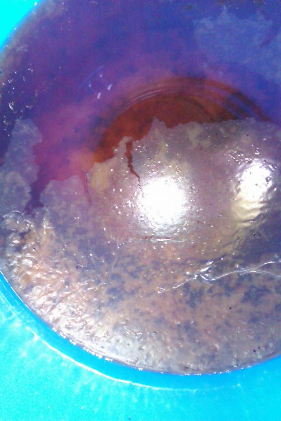

Palma je pěkná bestie... nechal jsem jí odstát na teplotu okolí (cca 15 přes noc) a vypadá to že tak půlka krásně zreagovala a druhá půlka se zdrcla zpátky na sádlo? Podle titrace by hydroxid měl stačit, tak zkusim přilejt methanol.. nebo má někdo přesný tabulky na procentuální množství methanolu?

bylo to málo metylu, ale palma je pěkná svině! měřo z toho krásně kapalný, ale neni přes něj vidět ani na druhou stranu sklenice.. když jsem zkoušel prát tak bylo mejdla že bych ho mohl vyvážet... kde byla chyba že je ho tam tolik? (wallbash) (wallbash)
