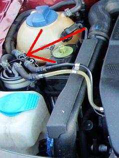

Ten termoventil je toto?
Lebo tie 2 tesneníčka, tie O-krúžky som vymenil a robí to stále

jo
