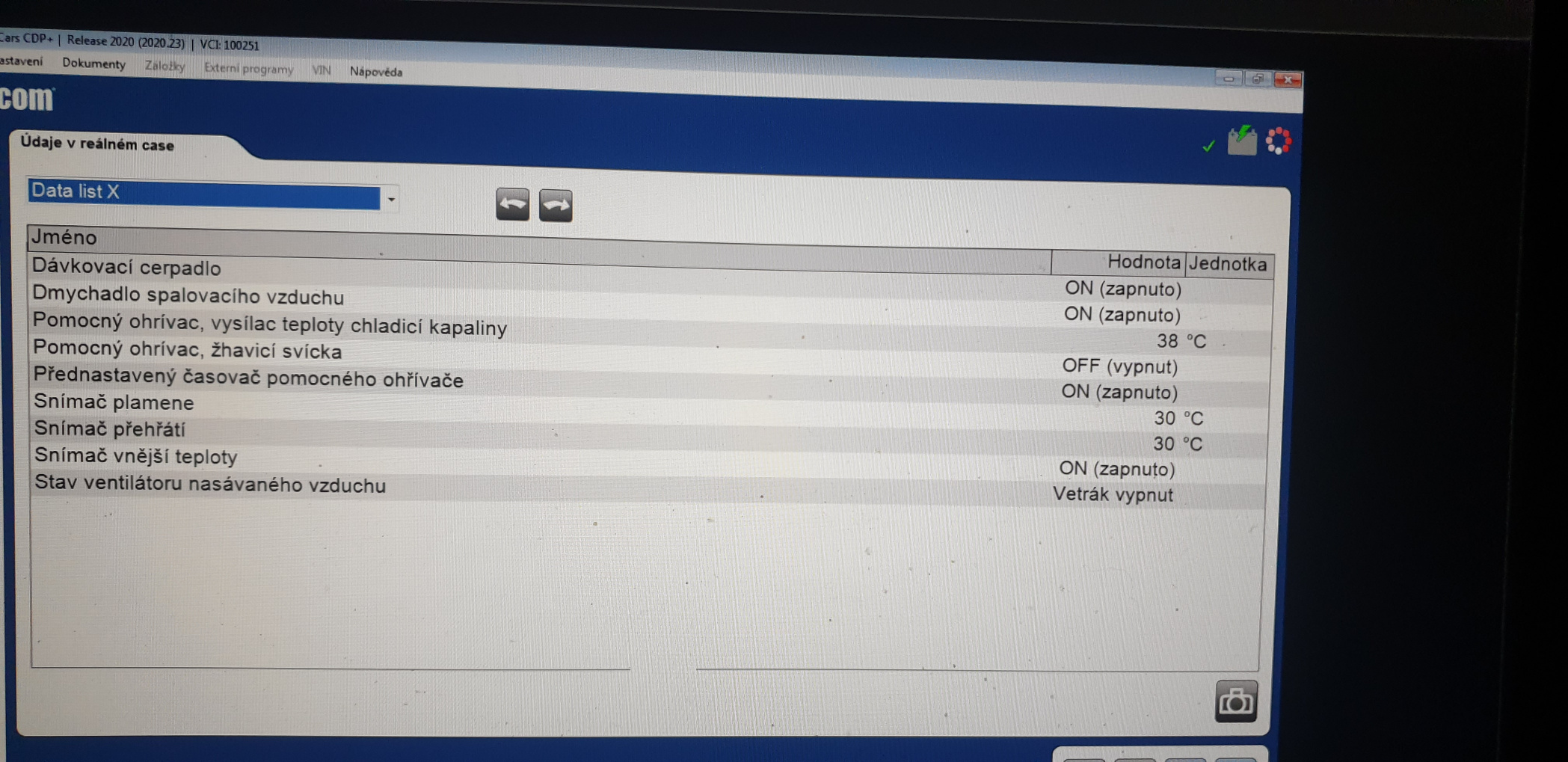

Re: Webasto Sharan 2003jka TDI 85kW
Na te foto neni videt co meris.
Nazvy hodnot
Nazvy hodnot
Pardon som si nevsimol .. este raz len ine hodnoty
Žhavicí svíčka je sedmivoltová, takže na ní určitě nebude víc jak 7 V.
