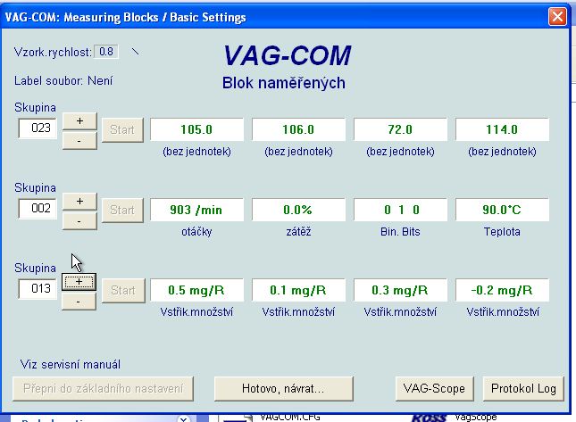

hoši co se měří v kanále 23? v někým vlákně jsem se dočetl asi že délka vstřiku, ale jistě to nevím, případně může mi někdo říct podle obrázku zda je něco špatně? pár týdnů v autě řeším vibrace a změnu zvuku motoru v zátahu kolem 2000-2200 ot hlavně v kopcích je to znát a spotřeba bych řekl že mi celkem stouplaObrázek
Ex: VW Golf IV 1.9 TDi PD 85kw, AJM, Edice Generation, EGR off
Aktuálně: VW Golf V 2.0 TDi PD 103kw, BKD, Sportline
netopier
Příspěvky: 3328
Bydliště: ZVOLEN,SK
Příspěvek od netopier »
kanal 23 je "injector switch time deviation" , preloz si to sam :))
a ma to byt cim blizsie k 0 , cize tvoje vstreky su bud nespravne k motoru alebo softu, alebo su KO
