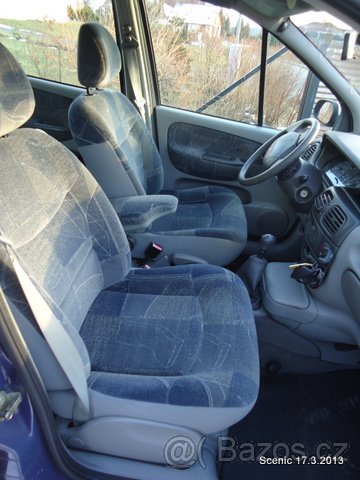

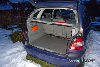

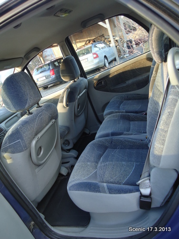

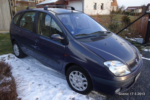

Foto:Obrázek
ObrázekObrázekObrázekObrázekObrázek
