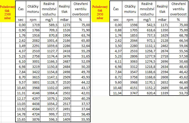

Ahoj , po instalaci GTB2260 do Alfy 2,4 m-jet nemohu dosáhnout požadovaného tlaku.. Přikládám log na 4rs. U tlaku 1,5 baru to sedí ale u tlaku 1,95bar turbo tlačí pouze 1,7bar. Hodnoty z ŘJ odpovídají plus mínus hodnotám na budíku tlaku. Předem dík za každou radu.

Požadavek ECU je nastaven na 2950mbar. Testy při požadavku 2500 nebo 2720 sedí, ale při požadavku 2950 už se reálný tlak nezvýší. Logy jsou dělané v closedloopu, potřebuji podle logů udělat nové VGT mapy. Turbo je zánovní předělané na podtlak a repasované u TURBOPOWER. Vyměněný MAP sensor do 3,5 bar a udělaná kalibrace v ECU.

Podla EMP by si videl nakolko je dostatocne privretie lopatiek, kedze predpokladam ze tvoja podtlakova regulacia nema spatnu vazbu do RJ... ale v principe to treba najprv skusit doladit na tycke podla EMP, az potom softwarovo v mape... ak predpokladas ze turbo je na 100% nastavene spravne, tak skus upravit tu pilotnu mapu podla logu.. urcite by som tej regulacii pridal... od 2500 ot. je turbo uz ocividne po spoolupe ale tlak nerastie...

Nafty tam je dostatečne, na logu z ecu tam nafta jde, požadavek i reál sedí. Nehulí to a hulit mi to nebude. O víkendu zkusím trochu zkrátit táhlo a udělám log, jaké budou hodnoty. Popřípadě zkusím podtlak napřímo, jestli foukne na budíku na 2bary...
