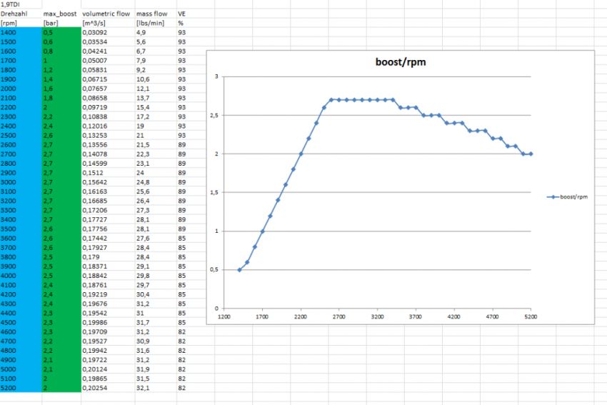

vie mi niekto povedat ako sa na tento obrazok pozerat?
este keby som tak vedel najst kompresorovu mapu tohoto turba velmi by mi to pomohlo rozlustit tajnicku

teoreticky vypocet max plniaceho tlaku pre 2260vklr s tym ze turbo nebude surgovat a nebude sa pretacat

takze na 1,9ke by prakticky 2,4baru malo celkom v pohode vydrzat vklr-ko...tym myslim ze clkovek to netoci kazdy den na 5000ot
podobne to ma nastavene aj david ze?

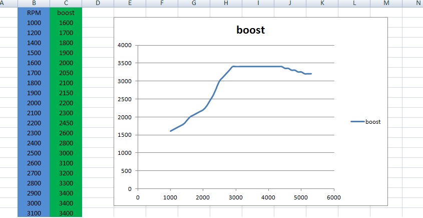

tak je rozhodnute...bude VKLR...tak skusil som si nakreslit nejaku mapku sam...
