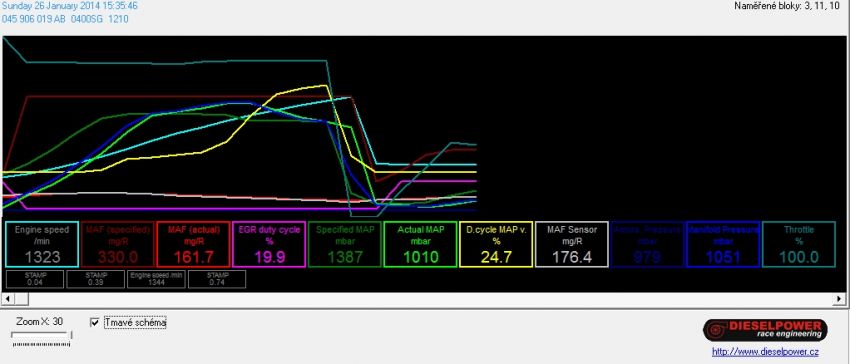

Prosím o kontrolu LOGU
virus
Příspěvky: 16
Registrován: 08 úno 2009, 13:50
Bydliště: ceska lipa
Příspěvek od virus »
Ok udelam to znova, ale jak na automat ? Kdiz dam v triptroniku 3 a dupnu tak sam zaradi zase 4.
Logy jsou delane na S ( sport) a plyn na podlaze.
Ideal asi je:
1. vag-com => mmotor => kanal 3 10 11
2. kdy pustit a. Manual b. Automat
3. kolik najet ( zdalenost)
4. Kdy preste pustit logovani a kdy vypnout ?
Dekuji

na vzdalenosti nezalezi dulezity je jet od 1500 do 4000 ot. .....jestli mas moznost manualniho razeni tak proste mej zarazenou jen trojku....ikdyz v tvym pripade ctyrku.....takze das manual a zaradis ctyrku ....jedes na 1500 ot. pak zapnes logovani a dupnes na plyn a nepoustis dokud na tachometru nebude 4000 ot. ale nesmis radit proste porad pojedes na tu ctyrku...pak pustis plyn a vypnes logovani HOTOVO ....mel bys mit moznost radit manualne.....nikdo se na tebe nezlobi jen priste precti cele vlakno ...zrovna v tomhle vlakne jsme to psali 3 krat

vendysp píše:na vzdalenosti nezalezi dulezity je jet od 1500 do 4000 ot. .....jestli mas moznost manualniho razeni tak proste mej zarazenou jen trojku....ikdyz v tvym pripade ctyrku.....takze das manual a zaradis ctyrku ....jedes na 1500 ot. pak zapnes logovani a dupnes na plyn a nepoustis dokud na tachometru nebude 4000 ot. ale nesmis radit proste porad pojedes na tu ctyrku...pak pustis plyn a vypnes logovani HOTOVO ....mel bys mit moznost radit manualne.....nikdo se na tebe nezlobi jen priste precti cele vlakno ...zrovna v tomhle vlakne jsme to psali 3 krat
Dekuji za pochopeni :)
Pak s kamosem to udelame tak jak pises, a pak vlozim nove logy.

vaha bude po smrti nebo bude neco s kabelazi.....turbo ma pomalej nabeh to muze byt N75 nebo popripade nedostelovany predpeti na turbu.....a treti vec: procti si poradne aspon tohle tema jak se ma udelat poradnej log...udelej ho podle toho navodu a pak ho sem teprve dej....pokud jsi mel po celou dobu logovani plyn na podlaze tak by sis mel postelovat snimac pozice plynovyho pedalu...po celou dobu logu ti ukazuje 86% pricemz by mel ukazovat 100%
