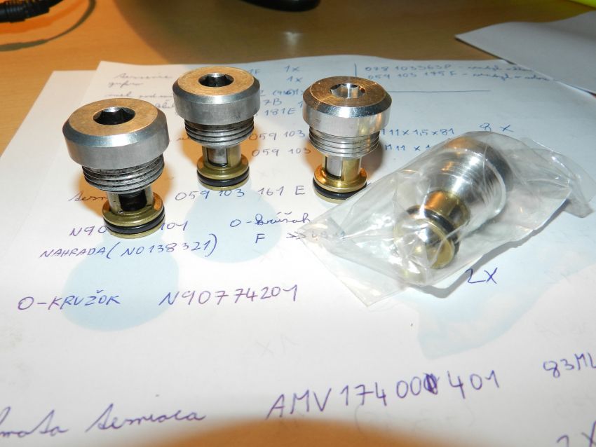

Golf MK2 TDI píše:Tak som uz zhodil aj hlavu a ventily vazeraju nedotknute a aj tesnia az na jeden saci ktori je sice jeden z tych 4 na tom valci kde to vypadlo ale tento mal vporiatku vsetko vypadlo to z dvoch vyfukovych ventilov
Vsetky ventily skontroluj ci niesu krive. Inac kontaktuj clena Fenix9555 ten motor je jeho konicek. On spomenul ze treba preistotu vymenit aj tie ventilky pod telesom olejoveho filtra (vid. z Fenixovich fotiek nizsie). Alebo skus clena Satas pre neho je to prezmenu obziva.
