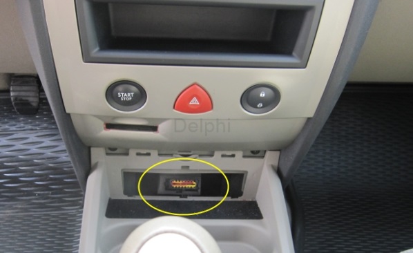

Jo a kde najdu diagnostickou zasuvku. Nejak ji nemuzu objevit. Dik vsem :)
HonzaXM
Příspěvky: 733
Bydliště: Písek
Příspěvek od HonzaXM »
Obrázek[/img]
Bacha na pacičky, co drží ten plast, rády se lámou. Přitom zrovna u Renaultu se tam leze často. (LOL)

Scenic ji ma mezi sedačkama bud pod plastem nebo se musi odjet z loketní opěrkou dozadu je v podlaze

Uz jsem ji nasel, ale nejak nemuzu smazat na palubce ten servisni klicek. Poradi nekdo :? Moc dik :)
