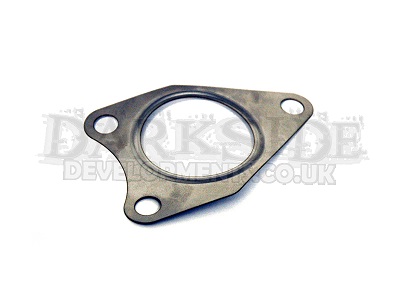

nevie niekto objednavacie cisla pre tesnenia na 2260ku?

Příspěvek od honza.biker »
Mezi turbo a svody je originální jen takový kroužek který zasoustruží do příruby u svodů: 078 145 039 a na výfuk podle toho, jakou máš přírubu na turbu.

honza.biker píše:Mezi turbo a svody je originální jen takový kroužek který zasoustruží do příruby u svodů: 078 145 039 a na výfuk podle toho, jakou máš přírubu na turbu.
tak ja uz mam prirubu navarenu...to by sa asi tazko sustruzilo...myslsel som si ze origo je taky plech ako som dal na foto...
prirubu na vyfuk mam trojuholnikovu...je to audi turbo...presne ako na vrchnom obrazku...
