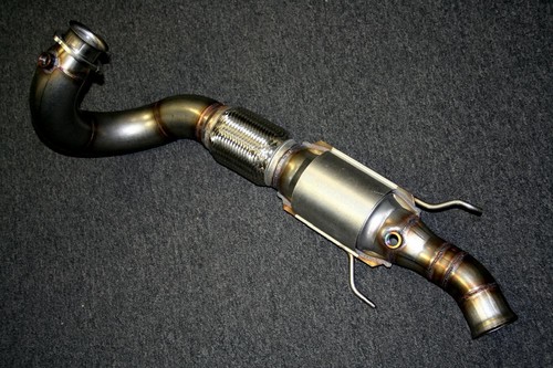

ešte raz a znovu tvar tej komory:

Stingray píše:ešte raz a znovu tvar tej komory:
Ale to je trochu něco jiného, než kolem čeho tu vznikla debata. Pamatujete?
http://www.tjmmotorsport.com/store/imag ... ctid=16164
Neříkám, že je to přínos, ale každopádně to vypadá líp a ty odpory budou taky mnohem menší.

Stingray> Provedeni je pekne, ale k cemu jsou tam ty dva otvory se zavitama? Cidla teploty nebo je to na lambdu pred a za katem?
