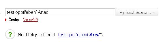

a máte někdo zkukšenost s někym kdo to dělá dejme tomu na Praze 4 (a za kolik, ap.)? (nákupu oleje od dotyčnýho se nebráním, když nebude předraženej, ale na příští výměnu olej už stejně mam) ...
vyhledávače jsou už pomalu perverznější než jejich tvůrci (LOL) :
